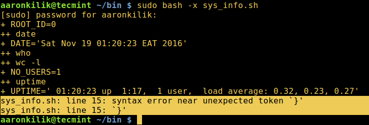

PHP Code:
$ chmod +x sys_info.sh
$ sudo bash -x sys_info.sh
از خروجی بالا ما میتوانیم مشاهده کنیم که یک دستور ابتدا اجرا شده و سپس در خط بعد خروجی آن دستور به عنوان مقدار یک متغییر جایگزین میشود.
برای مثال date ابتدا اجرا شده و خروجی آن به عنوان مقدار متغییر DATE جایگزین میشود.

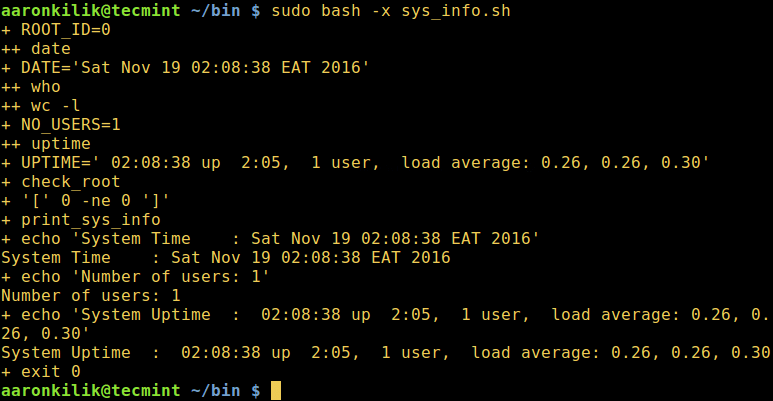

اکنون اسکریپت را اجرا میکنیم :
PHP Code:
$ sudo ./sys_info.sh

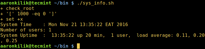

بنابراین خط زیر به ما در یافتن این logical error در function و با استفاده از trace کردن اجرای اسکریپت کمک میکند.
اسکریپت به همراه یک logical error
PHP Code:
#!/bin/bash
#script to print brief system info
ROOT_ID="0"
DATE=`date`
NO_USERS=`who | wc -l`
UPTIME=`uptime`
check_root(){
if [ "$UID" -eq "$ROOT_ID" ]; then
echo "You are not allowed to execute this program!"
exit 1;
fi
print_sys_info(){
echo "System Time : $DATE"
echo "Number of users: $NO_USERS"
echo "System Uptime : $UPTIME"
#turning on and off debugging of check_root function
set -x ; check_root; set +x ;
print_sys_info
exit 0
PHP Code:
$ ./sys_info.sh
