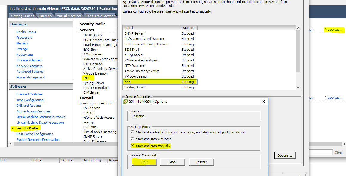

1 - راه اندازی SSH از طریق رابط (Direct Console User Interface (DCUI2 در ESXI / Vsphare :
فعال سازی SSH از طریق vSphere Client روش ساده و دسترس پذیرتر می باشد. پس از اتصال به سرویس دهنده ESXi بر روی Host کلیک کنید و بعد از صفحه سمت راست روی تب Configuration کلیک کرده و گزینه Security Profile را انتخاب کنید، سپس از قسمت Services روی Properties کلیک کنید. در صفحه باز شده روی SSH زده و Option را انتخاب کنید و در نهایت Start را بزنید.
