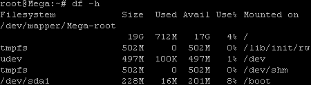

                اول در لینوکستون دستور df -h رو بزنین تا فضای موجود رو ببینین:
نام:	disk_free_new_disk.png
نمایش ها:	2
اندازه:	2.8 KB
شناسه:	17241
                همونطور که می بینید فضای اصلی موجود 19 گیگه و در ضمن lvmی هم هست. dev/mapper/Mega-root/ همون volumeی هست که قراره فضاش زیاد بشه.

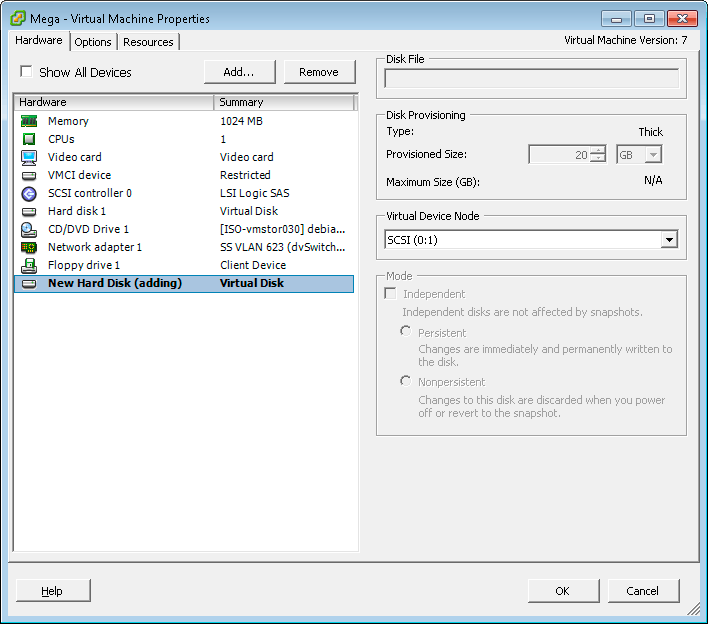

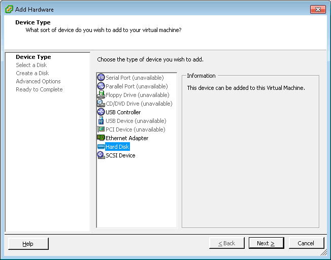

                روی ویرچوال ماشینتون در vsphere کلیک راست کنید و روی edit setting کلیک کنید بعد روی Add Hardware برای افزودن سخت افزار جدید.
                بعد از انتخاب hard disk در پنجره ی زیر next بزنین:
نام:	vmware_add_disk_1.png
نمایش ها:	2
اندازه:	7.7 KB
شناسه:	17242

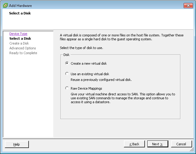

                در پنجره بعد روی create a new virtual disk کلیک و سپس next بزنین:
نام:	vmware_add_disk_2.png
نمایش ها:	2
اندازه:	7.4 KB
شناسه:	17243

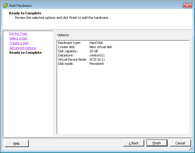

                در اینجا همه چیزو یه مرور کنید و با finish تایید کنید:
نام:	vmware_add_disk_5.png
نمایش ها:	2
اندازه:	5.7 KB
شناسه:	17246
                حالا شما در تب hardware میبینید که هارد دیسک جدید با برچسب (adding) اضافه شده و این به این معناست که تا ok نکنید اعمال نخواهد شد. پس برای تکمیل پروسه ok میکنیم:
نام:	vmware_add_disk_6.png
نمایش ها:	2
اندازه:	14.3 KB
شناسه:	17247

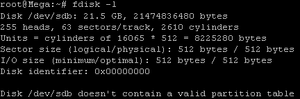

                اکنون برای اضافه شدن هارد در لینوکس احتیاج هست که سرور خود را reboot کرده و بعد از بالا آمدن با زدن دستور fdisk -l می توانید هارد جدید را با عنوان dev/sdb/ مشاهده کنید:
نام:	fdisk_new_disk_2.png
نمایش ها:	2
اندازه:	3.3 KB
شناسه:	17248
