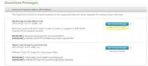

    فایل ISO را از وب سایت VMware دانلود کنید. برای این کار شما به یک اکانت VMware نیاز دارید . در قسمت ESXi 5.5 ISO hypervisior بر روی manual download کلیک کنید :
    برای بزرگتر شدن عکس روی آن کلیک کنید  نام:	esx0-300x135.png نمایش ها:	1 اندازه:	26.8 KB شناسه:	18387

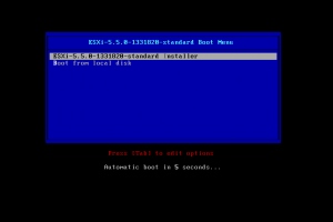

    پس از اینکه بوت شدن آغاز شد صفحه زیر نمایش داده میشود که به طور خودکار اینستالر esxi 5.5 را بارگذاری میکند . آن را انتخاب کرده و اینتر بزنید یا ۱۰ ثانیه تا شروع نصب خودکار منتظر بمانید :
    برای بزرگتر شدن عکس روی آن کلیک کنید  نام:	esx1-300x200.png نمایش ها:	1 اندازه:	10.1 KB شناسه:	18388

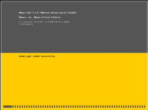

    برای بزرگتر شدن عکس روی آن کلیک کنید  نام:	esx2-300x224.png نمایش ها:	1 اندازه:	27.3 KB شناسه:	18389

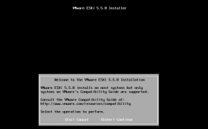

    پس از اینکه بارگذاری سیستم به پایان رسید ، با زدن دکمه اینتر میتوانید مراحل نصب را آغاز کنید :
    برای بزرگتر شدن عکس روی آن کلیک کنید  نام:	esx3-300x187.png نمایش ها:	1 اندازه:	14.2 KB شناسه:	18390

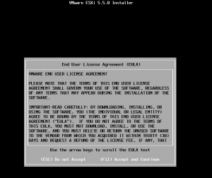

    با فشردن دکمه F11 با توافق نامه ی کاربر (End User License Agreement) موافقت کنید :
    برای بزرگتر شدن عکس روی آن کلیک کنید  نام:	esx4-300x252.png نمایش ها:	1 اندازه:	39.6 KB شناسه:	18391

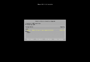

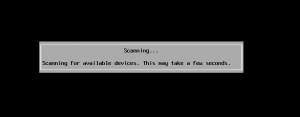

    در این مرحله پس از اسکن سیستم ، هارددیسک های موجود لیست میشوند و باید محل نصب را انتخاب کنید . اگر میخواهید esxi 5.5 را در یک سرور فیزیکی نصب کنید باید از یک usb فلش دیسک ۴GB استفاده کنید . پس از انتخاب محل نصب ، با فشردن دکمه اینتر مراحل نصب را ادامه دهید :
    برای بزرگتر شدن عکس روی آن کلیک کنید  نام:	esx5-300x117.png نمایش ها:	1 اندازه:	4.6 KB شناسه:	18392
    برای بزرگتر شدن عکس روی آن کلیک کنید  نام:	esx6-300x207.png نمایش ها:	1 اندازه:	8.4 KB شناسه:	18393

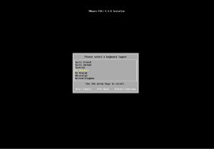

    در این قسمت زبان مورد نظر را انتخاب کرده و اینتر بزنید :
    برای بزرگتر شدن عکس روی آن کلیک کنید  نام:	esx7-300x209.png نمایش ها:	1 اندازه:	6.1 KB شناسه:	18394

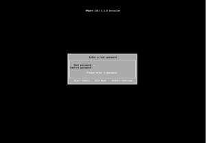

    در این مرحله باید برای کاربر روت رمز عبور تعیین کنید. اینستالر شما را مجبور نمیکند که یک پسورد پیچیده انتخاب کنید و در این باره هشداری هم به شما نخواهد داد. بنابراین پسورد شما میتواند ساده باشد ، پس از تعیین پسورد اینتر بزنید :
    برای بزرگتر شدن عکس روی آن کلیک کنید  نام:	esx8-300x208.png نمایش ها:	1 اندازه:	4.9 KB شناسه:	18395

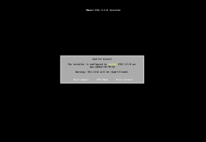

    در نهایت یک پیام هشدار دهنده دریافت خواهید کرد که اطلاعات دیسک بار دیگر پارتیشن بندی خواهد شد این بدان معناست که تمامی داده های این دیسک از بین خواهد رفت . برای ادامه دکمه “F11″ را بزنید :
    برای بزرگتر شدن عکس روی آن کلیک کنید  نام:	esx10-300x207.png نمایش ها:	1 اندازه:	5.5 KB شناسه:	18397

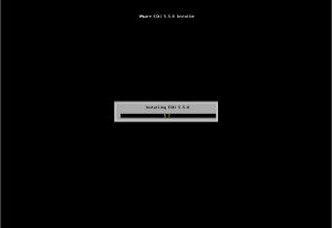

    در این مرحله فرآیند نصب آغاز شده و فایل های نرم افزار به هاردی که انتخاب کرده اید کپی میشود.
    برای بزرگتر شدن عکس روی آن کلیک کنید  نام:	esx11-300x206.png نمایش ها:	1 اندازه:	2.5 KB شناسه:	18398

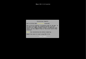

    فرایند نصب تکمیل شد . صفحه ی زیر نمایش داده میشود که از شما میخواهد dvd نصبESXi را خارج کرده و سرور را ریبوت کنید.
    برای بزرگتر شدن عکس روی آن کلیک کنید  نام:	esx12-300x207.png نمایش ها:	1 اندازه:	9.2 KB شناسه:	18399

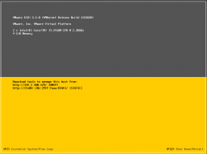

    پس از راه اندازی مجدد هاست ESXi ، شما می توانید آن را پیکربندی و مدیریت کنید.
    برای بزرگتر شدن عکس روی آن کلیک کنید  نام:	esx14-300x224.png نمایش ها:	1 اندازه:	13.8 KB شناسه:	18400
