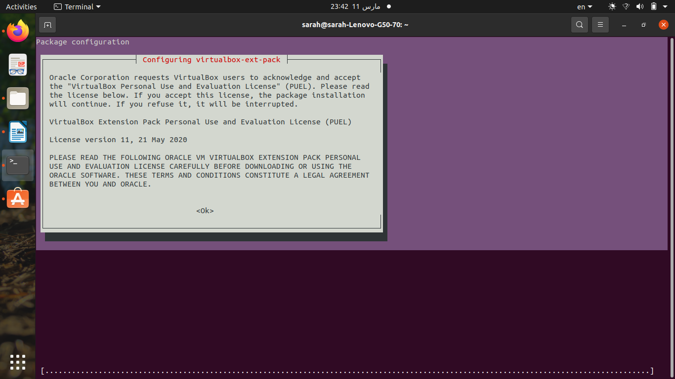

        سلام . من چند وقته که هر چی میخوام نصب کنم با این خطا مواجه میشم! مشکل چیه و چطور میتونم حلش کنم؟برای بزرگتر شدن عکس روی آن کلیک کنید
