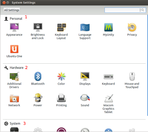

    بر روی گزینه ی System setting کلیک کنید تا پنجره ی تنظیمات سیستم برای شما نمایش داده شود :
    برای بزرگتر شدن عکس روی آن کلیک کنید  نام:	System-Settings_015.png نمایش ها:	1 اندازه:	67.5 KB شناسه:	17814
    1 ) Personal : ابزار های شخصی User فعلی در این منو قرار داره از جمله :
    Appearance ابزاری جهت تغییر عکس زمینه و آیکون تم ها
    Brightness and Lock ابزاری برای خاموش کردن خودکار مانیتور و قفل کردن میز کار بعد از مدت زمان معین
    Keyboard Layout ابزار تغییر زبان کیبورد و اضافه کردن زبان فارسی به سیستم که در لینک زیر آموزش داده شده است.
    2 ) Hardware : در این مجموعه ابزار های جانبی سیستم قرار دارند که مهمترین آن ها :
    Additional Drivers ابزاری برای نصب درایو های سیستم عامل که به صورت پیش فرض قادر به نصب شدن نیستند و نیاز به نصب دستی دارند و روش کار اون بسیار ساده است.
    کافی است Additional Drivers رو باز کنید و بر روی درایور مورد نظر کلیک کنید و گزینه ی Install رو بزنید.
    نکته : در مورد نصب کارت های گرافیک چند گزینه نمایش داده میشه که بهتره گزینه ی Reccommended رو انتخاب و نصب کنید.
    3 ) System : ابزار های اصلی سیستم عامل در اون قرار دارن که مهمترین اونها :
    Time & Date برای تعیین زمان محلی و تنظیمات ساعت و تاریخ سیستم
    User Accounts که تنظیمات حساب های کاربری برای اضافه و حذف یک حساب کاربری , تغییر رمز عبور حساب کاربر و میزان دسترسی کاربر در اون قرار داره.
    که در مورد بعضی از گزینه ها در درس های بعدی بیشتر خواهیم گفت.
