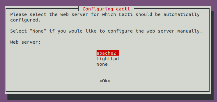

            آقای ملک من نصبش کردم الان رسیدم به این مرحله ولی نمیدونم کدوم گزینه رو باید انتخاب کنم ؟
            عکسش روگذاشتم
              نوشته شده توسط linuxtrack مشاهده پست
              عکسش روگذاشتم
              همین گزینه که روش هستین رو انتخاب کنید.
              البته اگر میخواین به صورت دستی تغییرات روش اعمال کنید none رو انتخاب کنید.
                نوشته شده توسط BburzuM مشاهده پست
                ممنون دوست عزیز

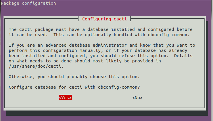

                  الان رسید به این مرحله :
نام:	Selection_160.png
اندازه:	39.5 KB
شناسه:	16924
                    ممنون دوست عزیز
                    شما میدونید حداقل سیستم مورد نیاز برای راه اندازی cacti چقدر هستش ؟
                    2gig ram
                    2core cpu
                    [ATTACH=CONFIG]163[/ATTACH]
                    اگر متن رو بخونید خیلی راحته براتون تمام گزینه هارو بصورت default ادامه دهید.اینجا YES ب
