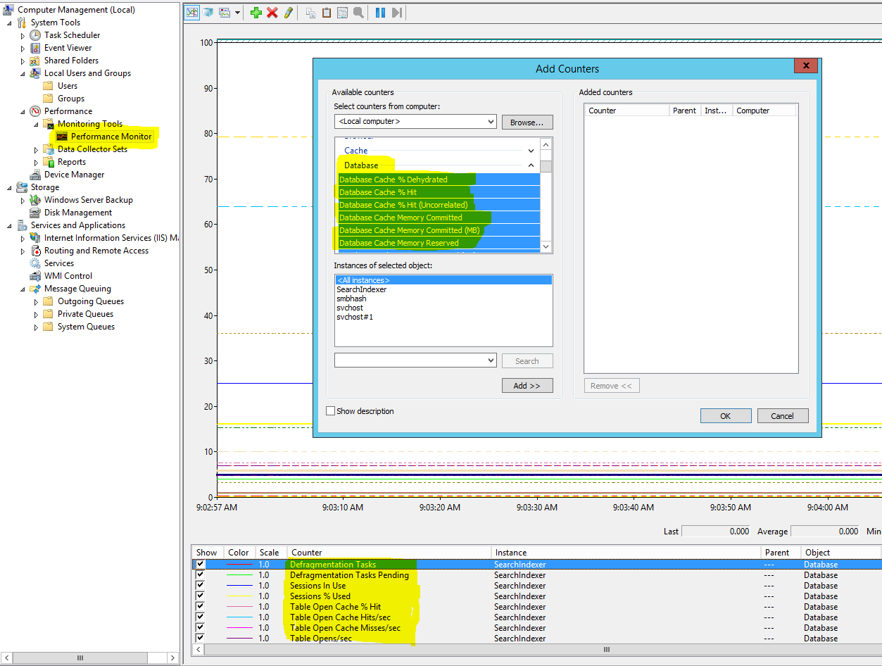

            خواهش میکنم. این لینک رو دیدم. من روی ویندوزم agent زبیکس رو نصب کردم بعدش میخوام سرویس دیتابیس رو که شکلش هم در زیر پیوست کردم رو مانیتور کنم.
نام:	performance monitor2.PNG
نمایش ها:	469
اندازه:	84.5 KB
شناسه:	17420
            من دنبال پارامتری هستم که باید برای اون thread های شکل بالا توی فایل agent زبیکس بزنم. ممنون میشم توی نوشتن پارامترهاش کمکم کنید.
