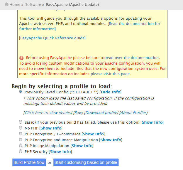

ابتدا وارد مدیریت هاست WHM شده و با اجرای برنامه EasyApache با این صفحه مواجه میشویم :
مرحله اول کانفیگ آپاچی با EasyApache
در این مرحله از کانفیگ آپاچی شما باید انتخاب کنید که چه خواسته ای از سیستم و سرور خود دارید . آیا مایل به استفاده از تنظیمات قبلی و ایجاد تغییرات جدید در آن هستید؟ در این صورت گزینه پیش فرض مناسب شما است . آیا مایل به شروع کانفیگ همه چیز از صفر و از ابتدا هستید؟ در این صورت گزینه Basic بهترین انتخاب برای شما است . سایر موارد مناسب راه اندازی یک سرور برای هاست اشتراکی نیست و بنا بر این به آن ها نمیپردازیم . پس از انتخاب این قسمت روی دکمه Start customizing based on profile کلیک کنید . حالا به صفحه ای مانند زیر منتقل میشوید :

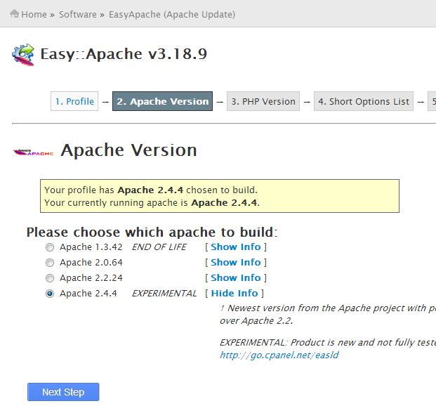

انتخاب ورژن آپاچی در EasyApache
انتخاب ورژن آپاچی :
در این مرحله باید ورژن وب سرور آپاچی مورد نظر خود را انتخاب کنید . معمولا آخرین ورژن استیبل و پایدار این وب سرور توصیه میشود . در اینجا آخرین ورژن آپاچی نسخته Apache 2.4.4 است . توجه داشته باشید جلوی آپاچی ۲٫۴٫۴ با عبارت EXPERIMENTAL مواجه هستیم . این بدین معناست که این ورژن جدید است و هنوز به طور کامل تست نشده است . نسخه های اینچنینی با اینکه بتا و آزمایشی نیستند و نسخه اصلی محسوب میشوند ولی به دلیل جدید بودن همیشه احتمال بروز کانفلیکت هایی با سایر سرویس ها توسط آن ها وجود دارد . بنا بر این اگر حرفه ای هستید از آپاچی ۲٫۴٫۴ و در غیر این صورت از آپاچی ۲٫۲٫۲۴ استفاده کنید و تا توصیه شدن ورژن آپاچی ۲٫۴ توسط خود WHM/cPanel صبر کنید . بعد از انتخاب ورژن آپاچی مورد نظر خود روی دکمه آبی رنگ Next Step کلیک کنید . همانطور که ملاحظه میکنید وارد صفحه انتخاب ورژن PHP مورد نظر خود مانند عکس زیر میشوید :

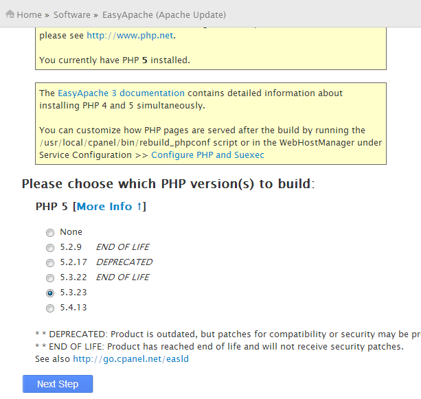

انتخاب ورژن PHP در کانفیگ آپاچی توسط EasyApache
انتخاب ورژن PHP :
انتخاب آخرین ورژن پایدار php 5.3 همواره از نظر امنیتی توصیه میشود . به هر حال دوستانی که اصرار به استفاده از ورژن ۵٫۲ دارند میتوانند از این طریق ورژن ۵٫۲ را انتخاب کنند ولی به این امر واقف باشن که استفاده از آخرین ورژن پایدار ۵٫۳ همیشه توسط شرکت های بزرگ امنیتی توصیه میشود . بعد از اتخاب ورژن php مورد نظر خودتان روی دکمه آبی رنگ Next Step کلیک کنید تا وارد صفحه اصلی تنظیمات و کانفیگ آپاچی توسط EasyApache شوید . برای نمایش تمام تنظیمات ممکن از انتهای صفحه روی دکمه Exhaustive Option List کلیک کنید . حالا با یک صفحه بلند و طولانی و پر از امکانات مختلف برای انتخاب و کامپایل مواجه میشوید . بهترین کانفیگ آپاچی ارتباط مستقیم با نوع کاربری شما و نوع سخت افزار سرور شما دارد . بنا بر این در اینجا فقط سعی میکنیم یک کانفیگ جنرال و امتحان پس داده را به شما آموزش دهیم .
