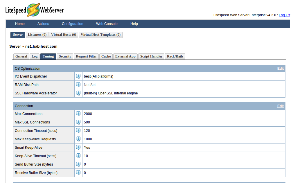

ادمین پنل لایت اسپید امکانات فراوانی را برای مدیر سرور فراهم کرده است و دست ادمین لینوکس برای کانفیگ لایت اسپید از طریق این پنل بسیار باز است . وب بیس بودن پنل ادمین خود سبب ساده تر شدن کار میگردد . در تصویر زیر نمایی از قسمت Tune کردن وب سرور لایت اسپید در پنل ادمین را مشاهده میکنید :
تقریبا مهم ترین عوامل مربوط به سرعت و کارایی وب سرور لایت اسپید در تب Tuning وجود دارند . به دلیل ارتباط مستقیم مقادیر تنظیم شده در این بخش با نوع کاربری و فعالیت سرور شما ، برای راه اندازی اولیه به مقادیر قسمت Tuning در ادمین لایت اسپید دست نزنید و اجازه دهید لایت اسپید حد اقل ۲۴ ساعت با کانفیگ پیش فرض کار کند . پس از آن و با توجه به لاگ های سیستم و لایت اسپید اقدام به تیون کردن این مقادیر کنید . توجه داشته باشید هیچ وقت نباید این مقادیر را به صورت ناگهانی کم یا زیاد کنید … تغییرات باید آهسته صورت بگیرد و بین هر تیون سازی لایت اسپید حد اقل ۲۴ ساعت زمان سپری شده باشد .
