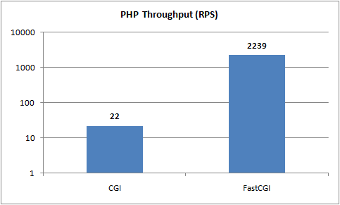

    کانفیگ apache 2.4 و fastcgi در دایرکت ادمین و افزایش سرعت directadmin
    برای بزرگتر شدن عکس روی آن کلیک کنید  نام:	PHP_FastCGI_CGI_throughput.png نمایش ها:	1 اندازه:	4.1 KB شناسه:	18633
