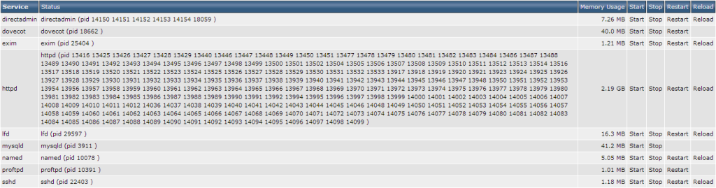

یکی از مشکلات بسیار رایج در سرور های هاستینگ مبتنی بر کنترل پنل دایرکت ادمین افزایش وحشتناک تعداد pid های وب سرور آپاچی (httpd) در هنگام افزایش بازدید لحظه ای از وب سایت های سرور (concurrent connections) و در نتیجه مصرف بالای رم در سرور است . در صورت بروز این حالت در سرور ، بعد از ورود به قسمت مانیتورینگ سرویس های لینوکس در دایرکت ادمین با صحنه ای مانند عکس زیر مواجه میشوید :
مصرف رم بالا توسط آپاچی httpd در دایرکت ادمین به هنگام بازدید بالا
همانطور که مشاهده میکنید تعداد pid های فعال و زنده آپاچی با نام httpd در این عکس بسیار زیاد است و مصرف حافظه نیز از ۲ گیگابایت تجاوز کرده است . در حالت های بحرانی و شدید تر مصرف رم RAM و حافظه سرور در این لحظات گاهی به بیش از ۳۰ گیگابایت و تعداد pid های httpd بیش از ۱۰ برابر نیز میرسد . اصولا محدودیتی برای مصرف رم و حافظه سرور برای آپاچی (در صورت کانفیگ غلط آپاچی) وجود ندارد و این روند تا زمانی که کاملا منابع حافظه سرور اشغال شوند ادامه خواهد داشت . در بسیاری از موارد مدیر سرور یا مسئول کانفیگ سرور شرایط را با حالت های ATTACK و حملات Dos و DDos اشتباه میگیرد . هر چند زیر حملات سبک نیز کانفیگ پیش فرض آپاچی در دایرکت ادمین همین حالت را ایجاد میکند .

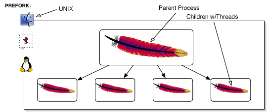

قبل از ارائه راه حل های ممکن ابتدا به اصلی ترین دلیل بروز این مشکل و مصرف سنگین رم سرور توسط httpd اشاره ای میکنیم . در مباحث گذشته به صورت خلاصه و گذری راجع به MPM یا Multi-Processing Modules در وب سرور آپاچی اشاره کرده ایم . قصد نداریم در این بحث به جزئیات مربوط به انواع Apache MPMs و فرق های آن بپردازیم .
وب سرور آپاچی در حالت پیش فرض از مدل MPM Perfork استفاده میکند . MPM Perfork سازگار ترین و پایدار ترین مدل پردازشی وب سرور آپاچی است و در عین حال بیشترین مصرف منابع سرور و به خصوص RAM و حافظه سرور نیز از آن این Apache MPM می باشد . مدل Perfork به دلیل نوع استفاده از Thread و Child Process ها مقادیر زیادی از حافظه رم سرور را اشغال میکند .

مصرف بالای RAM وب سرور آپاچی روی مدل Pefrork در دایرکت ادمین
