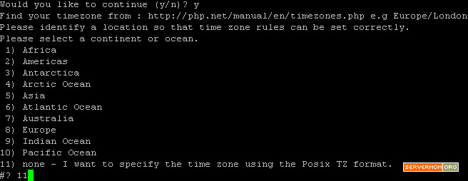

مرحله 2 – برای نصب zPanelX CP این دستور را اجرا کنید :
در لینوکس Ubuntu LTS :
اگر دستور فوق اجرا نشد :
در لینوکس CentOS :
مرحله 3 – پس از پایان نصب و راه اندازی ، شما میتوانید نام کاربری (که zadmin است ) و رمز عبورتان را در zPanel مشاهده کنید.

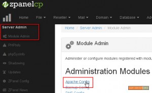

مرحله 1 – مرورگر وب مورد علاقه خود را باز کرده و به عنوان zadmin به صفحه مدیریت zPanel ( داشبورد ) وارد شوید.
مرحله 2 – در قسمت منو مسیر زیر را دنبال کنید :
مرحله 3 – سپس با توجه به تنظیمات بخش مدیریت وارنیش، پورت آپاچی را از ۸۰ به یک پورت دیگر تغییر دهید. معمولا از پورت ۸۰۸۰ استفاده میشود.
مرحله 4 – در پایین صفحه بر روی “Save Changes ” یا ذخیره تغییرات کلیک کنید.

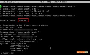

مرحله 5 – بار دیگر از طریق SSH به سرور خود متصل شده و سپس وارد تنظیمات مربوط به کانفیگ آپاچی zPanel شوید. این تنظیمات در CentOS معمولا در مسیر زیر قرار دارد :
/etc/zpanel/configs/apache/
مرحله ۶ – با استفاده از یک ادیتور مانند nano فایل HTTPD-vhosts.conf را ویرایش کنید :
مرحله 7 – حالا باید پورت پیش فرض تمام Virtual Host های دامنه های سرور ، از ۸۰ به ۸۰۸۰ تغییر کرده باشد. در غیر اینصورت ، سعی کنید مجددا آپاچی را راه اندازی کنید ، اگر با نصب مجدد آپاچی مشکل شما حل نشد باید خودتان ۸۰: ها را به ۸۰۸۰: تغییر دهید.
پس از ویرایش ، فایل را ذخیره کرده و از آن خارج شوید.
Server Admin > Module Admin > Apache Config
nano httpd-vhosts.conf
