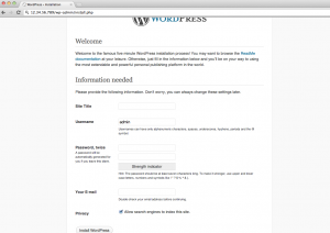

مرحله پنجم : دسترسی به مراحل نصب و راه اندازی وردپرس :
پس از انجام مراحل فوق، با اضافه کردن wp-admin/install.php/ به دامنه وب سایت و یا آدرس IP خود به صفحه نصب و راه اندازی آنلاین وردپرس خواهید رسید.
برای مثال :
فرم آنلاین را با جزئیات درخواست شده تکمیل کنید .
برای مثال :
example.com/wp-admin/install.php
