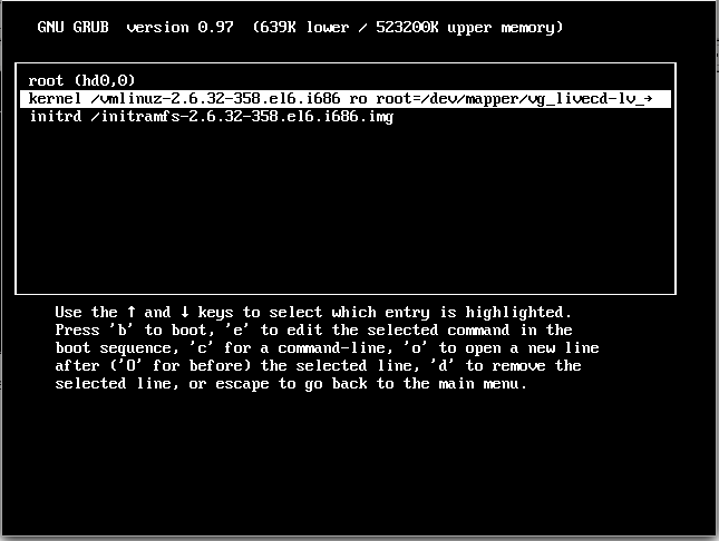

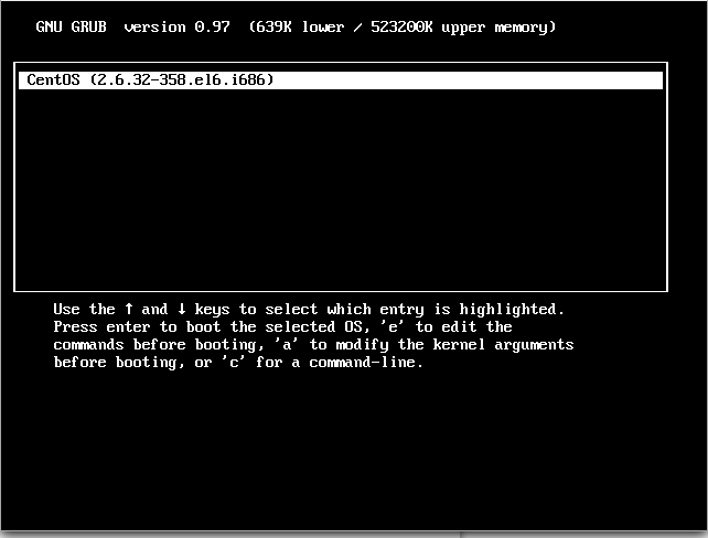

    بعد از ریبوت کردن سرور، در این قسمت یک کلید از کیبرد را به منظور توقف پروسه در Boot سیستم فشار میدهیم و منوی GRUB را در این لحظه خواهیم دید :
    برای دیدن سایز بزرگ روی عکس کلیک کنید  نام: 13.png مشاهده: 1 حجم: 6.2 کیلو بایت
    کلید ‘e‘ را برای ویرایش و رفتن به خطی که برای start کرنل میباشد (عموما خط دوم) فشار میدهیم :
    برای دیدن سایز بزرگ روی عکس کلیک کنید  نام: 31.png مشاهده: 1 حجم: 8.4 کیلو بایت

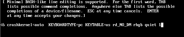

    اکنون کلید ‘e‘ را برای ویرایش کرنل فشار میدهیم و در پایان خط عدد 1 را اضافه میکنیم (بعد از یک space عدد 1 را اضافه میکنیم) و با این کار force میکنیم که در مد single user استارت شود و بنابراین از وارد شدن به runlevel پیش فرض جلوگیری میکنیم. کلید enter را برای خارج شدن از محیط ویرایش کرنل فشار میدهیم و سپس boot میکنیم. برای boot شما نیاز به فشردن کلید ‘b‘ دارید :

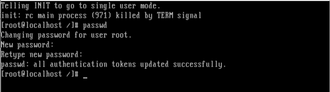

    اکنون شما با مد single user لاگین میشوید :
    برای دیدن سایز بزرگ روی عکس کلیک کنید  نام: 51.png مشاهده: 1 حجم: 6.0 کیلو بایت

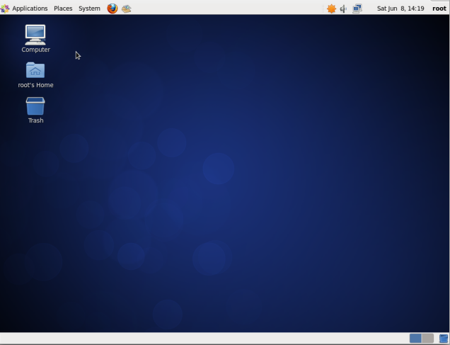

    اکنون با استفاده از دستور passwd میتوانیم پسورد root را تغییر دهیم و به محض اینکه شما پسورد root را داشته باشید در حقیقت شما مالک ماشین لینوکس باشید. اکنون شما میتوانید به صفحه گرافیکی برای ویرایش هر چیزی سوییچ کنید :
    برای دیدن سایز بزرگ روی عکس کلیک کنید  نام: 61.png مشاهده: 1 حجم: 14.3 کیلو بایت
    توجه : در مثال بالا دستور passwd برای شما کار نخواهد کرد و شما هیچ گونه خروجی از ان نخواهید گرفت و این بسیار ساده است یعنی SELinux شما در مد enforcing میباشد و شما باید آن را ابتدا disable کنید و بعد از آن اقدام به تغییر پسورد نمایید. دستور زیر را برای غیر فعال کردن آن اجرا کنید :
    # setenforce 0
    سپس دستور passwd را اجرا کنید و پسورد root را تغییر دهید که دستورات آن قبلا گفته شد.
    سوییچ به X Windows :
    در سیستم های fedora-base از دستور "init 5" و در سیستم های debian-base از دستور "gdm3" استفاده کنید :
    برای دیدن سایز بزرگ روی عکس کلیک کنید  نام: 71.png مشاهده: 1 حجم: 110.8 کیلو بایت

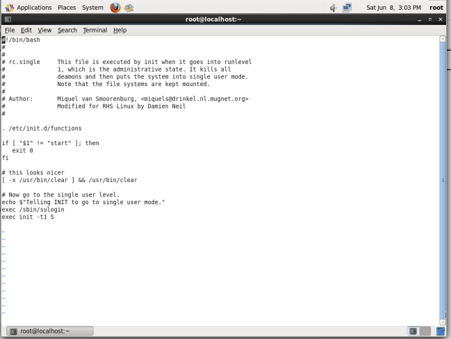

    برای رفع این باگ باید روی مد single user پسورد بگذارید که برای این منظور فایل “/etc/rc1.d/S99single” را باز کنید و خط زیر را در آن جستجو کنید :
    exec init -t1 s
    فقط کافیست خط زیر را در بالای خط سرچ شده اضافه کنید و فایل را ذخیره و خارج شوید :
    exec sbin/sulogin
    قبل از اعمال تغییر :
    برای دیدن سایز بزرگ روی عکس کلیک کنید  نام: 81.png مشاهده: 1 حجم: 43.0 کیلو بایت
    بعد از اعمال تغییر :
    برای دیدن سایز بزرگ روی عکس کلیک کنید  نام: 91.png مشاهده: 1 حجم: 44.8 کیلو بایت

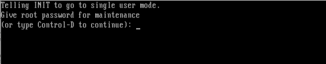

    اکنون قبل از وارد شدن به مد single user از شما پسورد میخواهد اگر مجددا تلاش کنید تا به این مد وارد شوید با پیغام زیر روبه رو خواهید شد :
    برای دیدن سایز بزرگ روی عکس کلیک کنید  نام: 101.png مشاهده: 1 حجم: 6.0 کیلو بایت

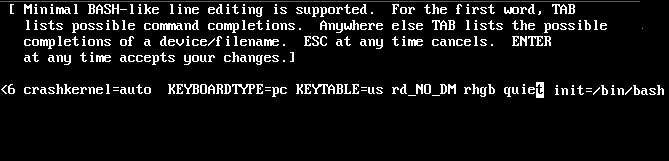

    در مرحله بالا ما کرنل را به منظور ورود به مد single user تغییر دادیم در این مرحله نیز قادر خواهیم بود که کرنل را تغییر دهیم البته با یک پارامتر متفاوت که در ادامه خواهیم دید.
    در مرحله ی قبل ما عدد 1 را به عنوان یک پارامتر کرنل اضافه کردیم به هر حال در این قسمت هم میتوانیم ‘init=/bin/bash’ را اضافه و با استفاده از ‘b‘ بوت کنیم :
    برای دیدن سایز بزرگ روی عکس کلیک کنید  نام: 111.png مشاهده: 1 حجم: 4.9 کیلو بایت

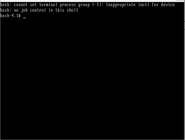

    و همانطور که میبینید دوباره سیستم تان را هک کردید و به دست آوردن یک prompt کامند کافیست :
    برای دیدن سایز بزرگ روی عکس کلیک کنید  نام: 121.png مشاهده: 1 حجم: 8.1 کیلو بایت

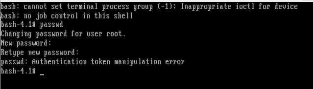

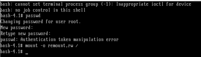

    اکنون سعی میکنیم پسورد root را با استفاده از مراحل شبیه به بالا همانطور که در روش اول گفتیم با استفاده از دستور passwd تغییر دهیم. همانند زیر error دریافت خواهید کرد :
    برای دیدن سایز بزرگ روی عکس کلیک کنید  نام: 131.png مشاهده: 1 حجم: 13.6 کیلو بایت
    علت و راه کار Error بالا :
    • علت : پارتیشن root (اسلش(/)) به صورت read only مانت شده (بعلاوه پسورد قابل خواندن نیست)
    • راه کار : پارتیشن '/' را با پرمیژن Read-Write باید mount کنیم.

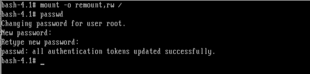

    برای مانت کردن پارتیشن '/' با پرمیژن Read-Write دستور زیر را به دقت وارد کنید :
    # mount -o remount,rw /
    برای دیدن سایز بزرگ روی عکس کلیک کنید  نام: 14.png مشاهده: 1 حجم: 13.9 کیلو بایت
    اکنون دوباره تلاش کنید تا پسورد root را با استفاده از دستور passwd تغییر دهید :
    برای دیدن سایز بزرگ روی عکس کلیک کنید  نام: 15.png مشاهده: 1 حجم: 11.6 کیلو بایت

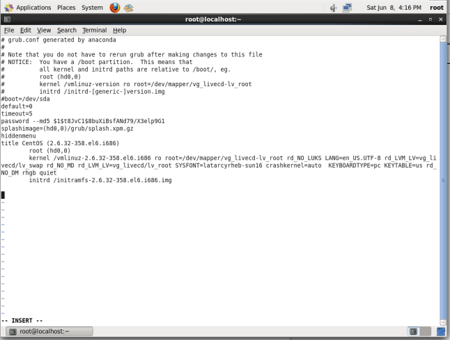

    سپس پسورد encrypt شده بالا را به دقت کپی میکنیم تا در مرحله بعد از آن استفاده کنیم. اکنون فایل grub.conf را باز کرده (ممکن است در مسیر /etc/grub.conf باشد) و خط زیر را به آن اضافه میکنیم :
    password --md5 $1$t8JvC1$8buXiBsfANd79/X3elp9G1
    عبارت “$1$t8JvC1$8buXiBsfANd79/X3elp9G1” را با پسورد encrypt شده خودتان که در مرحله قبل ایجاد کردید و آن را به دقت کپی کردید جایگزین کنید.
    فایل grub.conf را بعد از وارد کردن خط بالا ذخیره و از آن خارج شوید :
    برای دیدن سایز بزرگ روی عکس کلیک کنید  نام: 17.png مشاهده: 1 حجم: 55.5 کیلو بایت

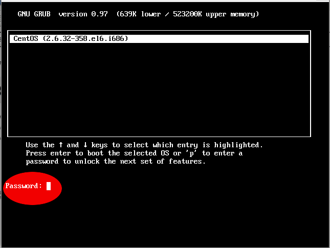

    اکنون به هنگام boot سعی در تغییر کرنل کنید. همانطور که میبینید همانند زیر پسورد میخواهد :
    برای دیدن سایز بزرگ روی عکس کلیک کنید  نام: 18.png مشاهده: 1 حجم: 8.2 کیلو بایت
