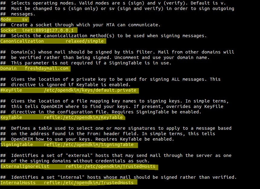

    فایل“/etc/opendkim.conf” را باز کنید و پارامترهای زیر را تعریف کنید.
    برای بزرگتر شدن عکس روی آن کلیک کنیدنام:	opendkim-conf-file.jpgنمایش ها:	149اندازه:	214.2 KBشناسه:	24903

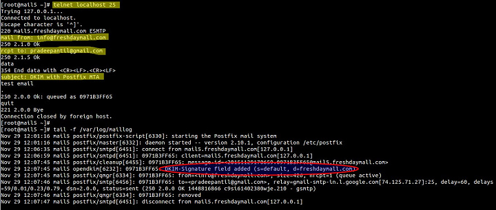

    مرحله 8 : یک ایمیل تستی ارسال میکنیم و لاگ ها را مشاهده میکنیم.
    برای بزرگتر شدن عکس روی آن کلیک کنیدنام:	sendmail-with-telnet.jpgنمایش ها:	146اندازه:	205.8 KBشناسه:	24905

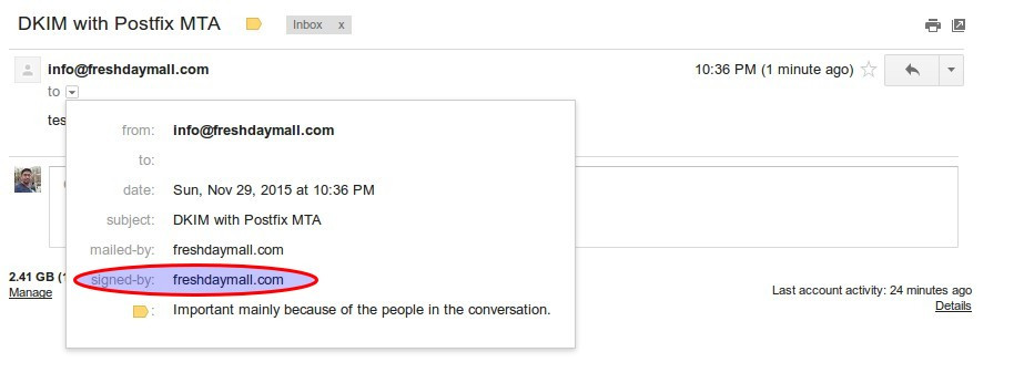

    در اینجا چک میکنیم که آیا ایمیل امضاء شده است یا خیر.
    برای بزرگتر شدن عکس روی آن کلیک کنیدنام:	signed-by-email.jpgنمایش ها:	147اندازه:	47.7 KBشناسه:	24906
    ایمیل ما امضاء شده و تنظیمات DKIM با موفقیت تکمیل شده است.
