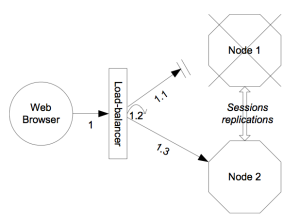

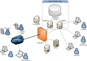

مفهوم High Availability در دنیای اینترنت و وب هاستینگ و شبکه ، بسیار گسترده و وسیع است و شامل مباحث فراوانی است . در این قسمت قصد داریم تا سیستم High Availability را به صورت خیلی ساده و با نصب و کانفیگ برنامه های CoroSync و Pacemaker بر روی سیستم عامل لینوکس CentOS 5.8 نسخه فاینال پیاده سازی کنیم . در انتهای این مقاله ، قادر خواهید بود تا ۲ سرور مجازی مختلف را Sync کرده و در صورت متوقف شدن سرویس دهی هر یک از ۲ سرور یا node ، پینگ آی پی شما نخوابد و سرویس دهی وب سرور آپاچی ادامه داشته باشد .
در گذشته برای کلاسترینگ و پیاده سازی High Availability در سرور های لینوکسی از نرم افزار قدیمی Hearbeat استفاده میشد . امروزه برنامه Pacemaker جای هارت بیت را گرفته است و مشهور ترین نرم افزار کلاسترینگ به حساب می آید .
