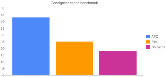

سیستم کش apc یکی از سریع ترین و پایدار ترین سیستم های کشینگ زبان برنامه نویسی php یا اصطلاحا opcode cache است . این سیستم کش و بهینه ساز php به زودی توسط خود تیم توسعه php به روز و بهینه خواهد شد که از این نظر میتوان آن را سازگار ترین نوع opcode cache با زبان برنامه نویسی تحت وب php دانست . نصب apc کش به تمام دارنگان سرور های لینوکس توصیه میشود .
تاثیر نصب apc کش روی سرعت و لود سایت و سرور
کش apc فایل های php را در حالت کامپایل شده در رم و حافظه سرور ذخیره میکند و هر بار بدون نیاز به کامپایل مجدد از حافظه فراخوانی میکند . نتیجه آن سرعت بیشتر در باز شدن صفحات وب و همچنین کاهش قابل ملاحظه لود سرور خواهد بود . در آموزش های بعدی به چگونگی کانفیگ حرفه ای کش apc خواهیم پرداخت و در این مطلب فقط به آموزش نصب apc کش با کمک دستور pecl می پردازیم . قبل از نصب apc از وجود سرویس های php-devel و php-pear روی لینوکس اطمینان حاصل کنید . برای نصب apc روی سرور های لینوکس با هر توزیعی کافی است دستور زیر را اجرا کنید :
