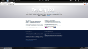

حالا برای مشاهده صفحه Apache ، آدرس زیر را در مرورگر خود وارد کنید :

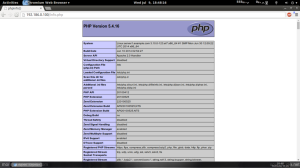

ریشه سند وب سایت، به طور پیش فرض /var/www/html می باشد. یک فایل PHP (info.php) در این دایرکتوری ایجاد و آن را در یک مرورگر فراخوانی کنید. این فایل جزئیات مفیدی در مورد PHP نصب شده توسط شما را نمایش خواهد داد.
همانطور که در خط Server API نشان داده شده PHP5، با استفاده ازApache 2.0 Handler کار می کند. شما میتوانید تمامی ماژول های فعال در PHP5 را ببینید. MySQL در لیست موجود نیست این بدان معناست که MySQL هنوز در PHP5 پشتیبانی نمیشود.

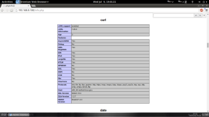

http://192.168.0.100/info.php را در مرورگر خود بار دیگر بارگذاری کنید ، در بخش ماژول ها باید تعداد زیادی ماژول جدید از جمله curl و … وجود داشته باشد :

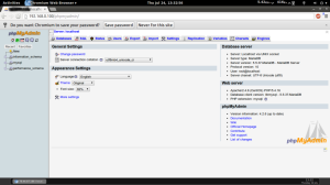

حالا شما میتوانید از آدرس زیر به phpMyAdmin دسترسی داشته باشید :
vi /var/www/html/info.php
<?php
phpinfo();

yum -y install php-gd php-ldap php-odbc php-pear php-xml php-xmlrpc php-mbstring php-snmp php-soap curl curl-devel
systemctl restart httpd.service

http://192.168.0.100/phpmyadmin/
