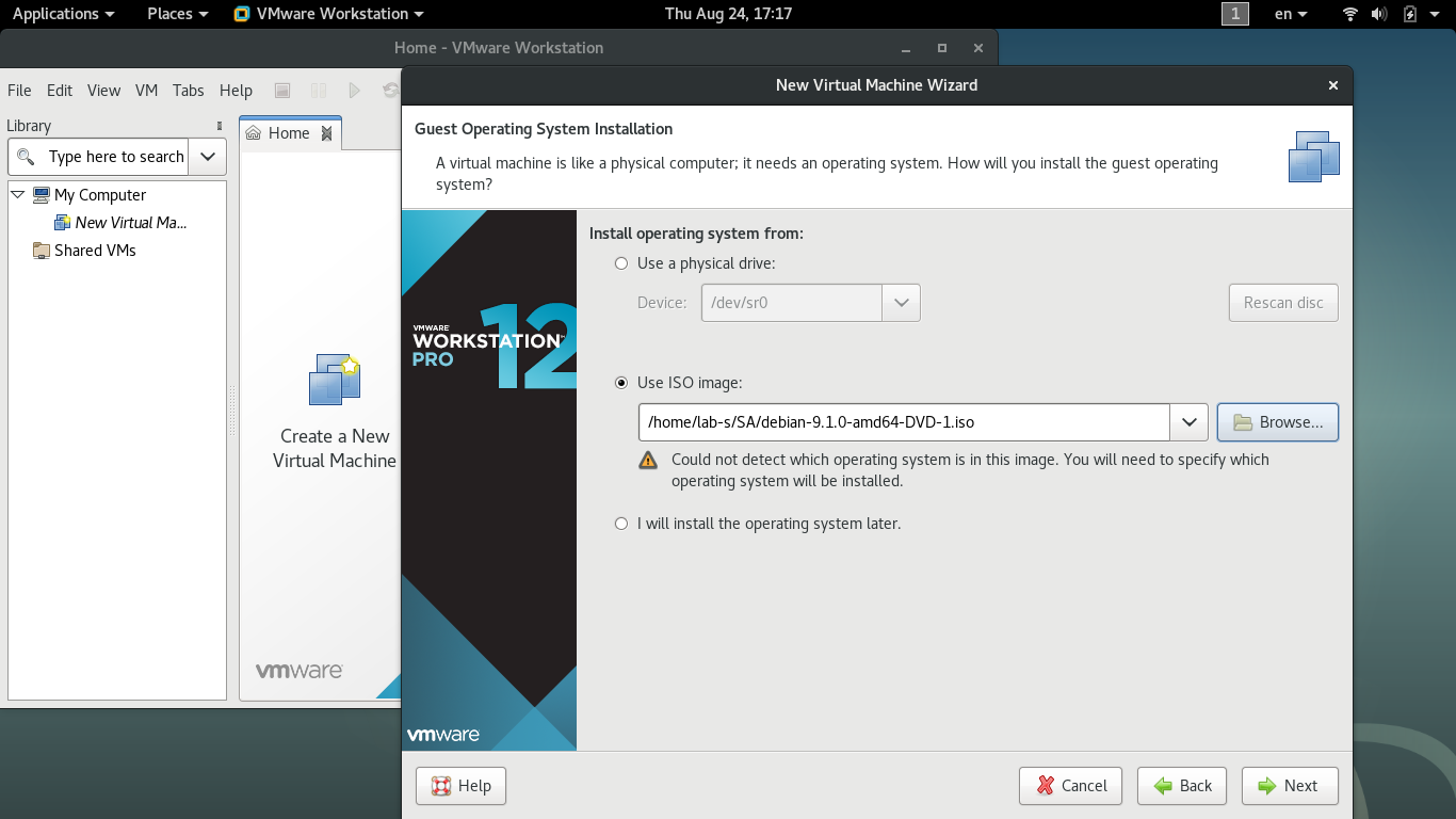

                        سلام .
                        بنده هم در هنگام نصب دبیان ۹ ( ۶۴ بیتی ) در vmware دچار مشکل می شوم:
                        در حال حاضر روی سیستم بنده یک دبیان ۹ (۶۴بیتی ) نصب هست که یک vmware در آن نصب کردم و میخواهم درون
                        آن یک دبیان ۶۴بیتی دیگه نصب کنم .
                        در ضمن فایل بنده همانطور که در شکل می بینید iso است و در زیر آن هم یک پیغام خطا می دهد:
نام:	Screenshot from 2017-08-24 17-17-06.png

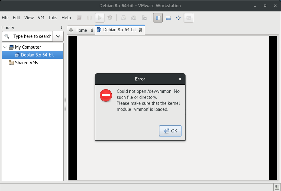

اندازه:	154.3 KB
شناسه:	17463
نام:	Screenshot from 2017-08-24 17-09-51.png
اندازه:	50.4 KB
شناسه:	17462
                        آخرین ویرایش توسط member.online; در تاریخ/ساعت 08-24-2017, 07:09 PM.

                            سلام vmmon ماژول مانیتورینگ کرنل ویرچوال ماشین هستش. با استفاده از دستور زیر مجدد اونو ایجاد کنید.
                            sudo vmware-modconfig --console --install-all
