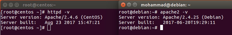

    روی هر توزیعی همانند زیر میتوانید ورژن موجود نصب شده روی سیستم تان را بررسی کنید.
    # httpd -v               [On RedHat/CentOS based systems]
    # apache2 –v             [On Debian/Ubuntu based systems]
    برای دیدن سایز بزرگ روی عکس کلیک کنیدنام: 1-Check-Apache-Version.jpgمشاهده: 1حجم: 41.3 کیلو بایت

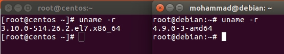

    شما میتوانید ورژن کرنل نصب شده موجود را با دستور زیر مشاهده بفرمایید.
    # uname -r
    و آن را با آخرین کرنل Stable در سایت www.kernel.org مقایسه کنید. (در حال حاضر آخرین ورژن 4.13 میباشد.)
    برای دیدن سایز بزرگ روی عکس کلیک کنیدنام: 2-Check-Linux-Kernel-Version.jpgمشاهده: 1حجم: 26.0 کیلو بایت

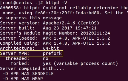

    برای بررسی MPM مورد استفاده در آپاچی سرورتان دستور زیر را استفاده کنید.
    # httpd -V
    تصویر زیر نمایش میدهد که وب سرور من از ماژول prefork استفاده میکند.
    برای دیدن سایز بزرگ روی عکس کلیک کنیدنام: 3-Check-Apache-MPM.jpgمشاهده: 1حجم: 61.0 کیلو بایت

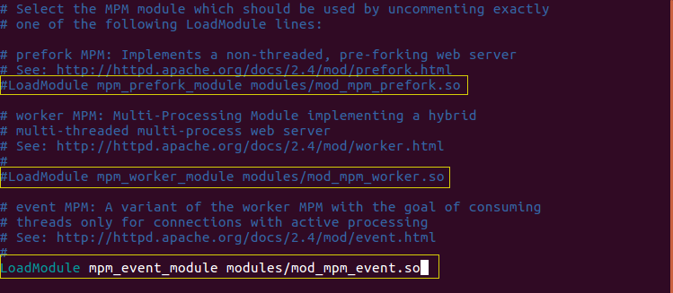

    برای تغییر ماژول سرورتان، شما باید یکی از فایل های زیر را بنابر توزیعی که دارید، ویرایش کنید.
    # /etc/httpd/conf.modules.d/00-mpm.conf          [On RedHat/CentOS based systems]
    # /etc/apache2/mods-available/<mpm>.load   [On Debian/Ubuntu based systems]
    برای فعال کردن یا غیرفعال کردن ماژول ها در CentOS شما نیاز دارید، خطی که با LoadModule آغاز میشود را کامنت کنید و خطی که ماژول مورد نظر شما میباشد را همانند زیر از کامنت خارج کنید.
    LoadModule mpm_event_module modules/mod_mpm_event.so

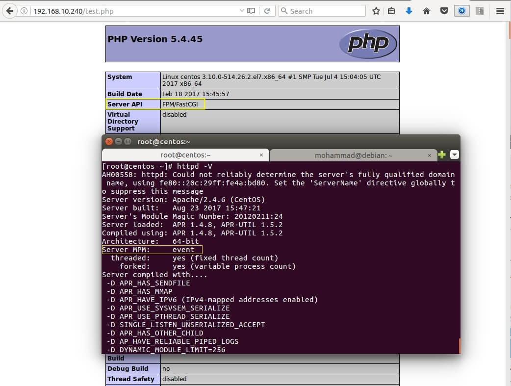

    بعد از تغییر MPM پیش فرض از prefork به event چیزی شبیه به تصویر زیر را مشاهده خواهید کرد.
    برای دیدن سایز بزرگ روی عکس کلیک کنیدنام: 4-Choose-Apache-MPM-Module.jpgمشاهده: 1حجم: 87.3 کیلو بایت

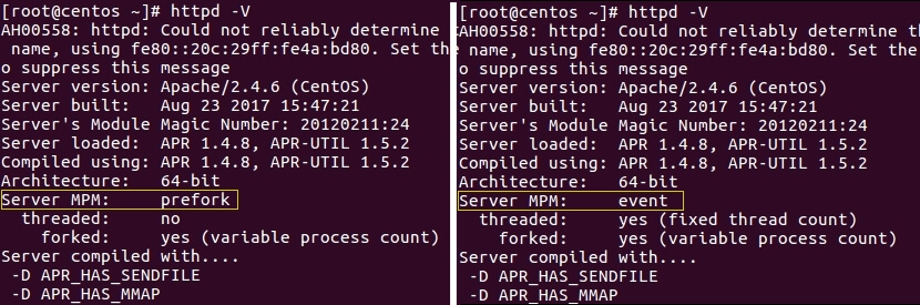

    برای دیدن سایز بزرگ روی عکس کلیک کنیدنام: 6-3-Apache-Performance-Load-Testing.jpgمشاهده: 1حجم: 139.6 کیلو بایت
    همانطور که مشاهده میکنید عملکرد سروری که ماژول event روی آن است در سطح بسیار بالای نسبت به سرور دیگر که prefork روی آن است در هر جنبه ای از این تست بالاتر است.
