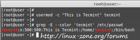

1. اضافه کردن اطلاعات به حساب کاربری
آپشن –c برای توضیح مختصر درباره ی حساب کاربری استفاده می شود. برای مثال اجازه دهید اطلاعات کاربر tecmint را با استفاده از دستور زیر اضافه کنید.
پس از اضافه کردن اطلاعات به کاربر با استفاده از دستور زیر می توانید آنرا در فایل /etc/passwd مشاهده کنید.

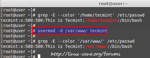

2. تغییر Home Directory کاربر
در مرحله ی بالا ما می توانیم ببینیم که home directory ما زیر /home/tecmint است، اگر ما نیاز به تغییر آن به دایرکتوری دیگری داریم ما می توانیم آنرا با استفاده از آپشن –d با استفاده از دستور usermod تغییر دهیم.
برای مثال ما می خواهیم home دایرکتوری جدید ما /var/www باشد، اما قبل از تغییر، اجازه دهید home directory کنونی کاربر را با استفاده از دستور زیر بررسی کنیم.
اکنون، دایرکتوری home کاربر را از /home/tecmint به /var/www تغییر دهید و home directory را پس از تغییر بازبینی نمایید.

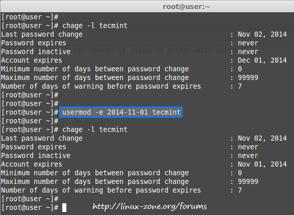

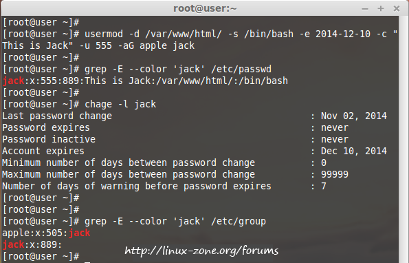

3. تنظیم زمان انقضای حساب کاربری
گزینه ی –e برای تنظیم زمان انقضای یک حساب کاربری با فرمت زمان YYYY-MM-DD استفاده می شود. قبل از تنظیم زمان انقضای یک کاربر اجازه دهید ابتدا فرمت کنونی انقضا را با استفاده از دستور chage برسی کنیم.
وضعیت انقضای کاربر tecmint در Dec 1 2014 می باشد، اجازه دهید آنرا به Nov 1 2014 با استفاده از دستور usermod –e تغییر دهیم و آنرا با استفاده از دستور chage مجددا بررسی کنیم.

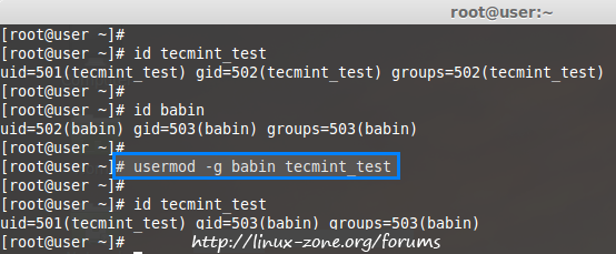

4. تغییر گروه اصلی کاربر
برای تنظیم و یا تغییر یک گروه اصلی، ما از آپشن –g با دستور usermod استفاده می کنیم. قبل از تغییر گروه اصلی کاربر ابتدا گروه فعلی کاربر را بررسی کنید.
حالا، گروه babin را به عنوان گروه اصلی کاربر tecmint_test قرار داده و تغییرات را بررسی کنید.

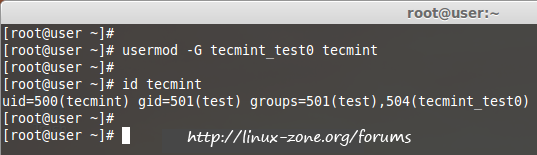

5. اضافه کردن گروه به یک کاربر موجود
اگر شما می خواهید یک گروه جدید به نام tecmint_test0 به کاربر tecmint اضافه کنید، شما می توانید از آپشن –G با دستور usermod به صورت زیر استفاده کنید.
هشدار : دقت کنید که اضافه کردن یک گروه جدید به کاربر موجود با استفاده از گزینه ی –G تمام گروه های موجود را حذف خواهد کرد. بنابراین همیشه با گزینه ی –G گزینه ی –a(append) را نیز برای اضافه کردن گروه جدید به کار ببرید.

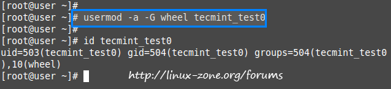

6. اضافه کردن گروه مکمل و اصلی به کاربر
اگر شما نیاز به اضافه کردن یک کاربر به هر یک از گروه مکمل دارید، شما می توانید از آپشن های –a و –G استفاده کنید. برای مثال در اینجا ما به حساب کاربری tecmint_test0 گروه wheel را اضافه میکنیم.
بنابراین، کاربر tecmint_test0 در گروه اصلی خود و همچنین گروه دوم wheel باقی می ماند. این حساب کاربری نرمال مرا برای اجرای هر دستور ممتاز root در لینوکس ایجاد خواهد کرد.

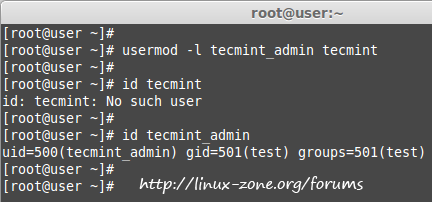

7. تغییر نام لاگین کاربر
برای تغییر نام لاگین کاربر موجود، ما میتوانیم از آپشن –l استفاده کنیم. در مثال زیر، ما می تونیم نام لاگین کاربر را از tecmint به tecmint_admin تغییر دهیم. بنابراین نام کاربری tecmint به نام جدید tecmint_admin تغییر خواهد کرد.
اکنون برای کاربر tecmint بررسی می کنیم، آن نشان داده نخواهد شد به دلیل اینکه به نام tecmint_admin تغییر کرده است.
حساب کاربری tecmint_admin را بررسی کنید، که در اینجا با همان UID با همان گروهی که قبلا اضافه شده بود تغییر کرده است.

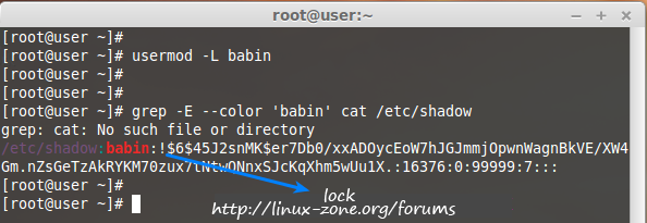

8. قفل کردن حساب کاربری
برای قفل کردن هر کاربر سیستمی، ما میتوانیم از آپشن –L استفاده کنیم، پس از اینکه حساب قفل شد ما نمی توانیم با استفاده از پسورد لاگین کنیم و شما یک ! قبل از پسورد کدگذاری شده در فایل /etc/shadow خواهید دید، به این معنی که پسورد غیرفعال شده است.
حساب قفل شده را بررسی کنید.

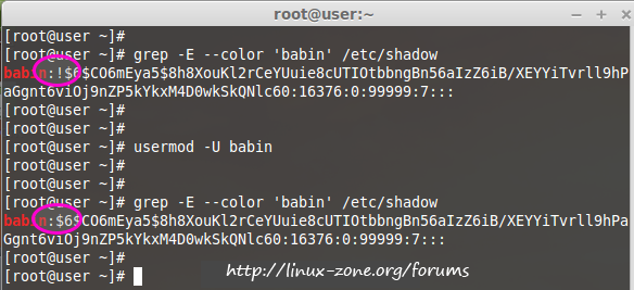

9. Unlock کردن حساب کاربری
آپشن –U برای unlock کردن هر کاربر قفل شده استفاده می شود، این علامت ! را قبل از پسورد کد گذاری شده حذف خواهد کرد.
کاربر را پس از unlock کردن بررسی کنید.

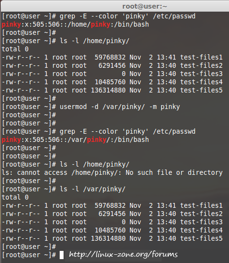

10. تغییر home directory کاربر به محل جدید
اجازه دهید که یک حساب کاربری به نام pinky با home directory، /home/pinky در نظر بگیریم، شما می خواهید آنرا به محل جدید /var/pinky منتقل کنید. شما می توانید از آپشن –d و –m برای انتقال فایل ها به محل جدید استفاده کنید.
Home دایرکتوری فعلی را برای حساب کاربر بررسی کنید.
سپس فایل هایی را که معلق به کاربر pinky است را لیست کنید.
اکنون ما home directory را از /home/pinky به /var/pinky انتقال دهید.
سپس، دایرکتوری را تغییر دهید.
فایل های زیر /home/pinky را بررسی کنید. در اینجا ما فایل ها را با استفاده از آپشن –m انتقال داده ایم. بنابراین هیچ فایلی وجود ندارد و فایل های کاربر pinky به /var/pinky منتقل شده اند.

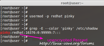

11. ایجاد پسورد un-encrypted برای کاربر
برای ایجاد یک پسورد un-encrypted ما می توانیم از آپشن –p استفاده کنیم. برای توضیح این هدف، من یک پسورد جدید به نام redhat برروی کاربر pinky ایجاد می کنیم.
پس از تنظیم پسورد می توانیم فایل shadow را برای دیدن فرمت un-encrypted آن استفاده کنیم.
نکته : در تصویر بالا شما می بینید که پسورد به وضح قابل مشاهده است. بنابراین این گزینه برای استفاده توصیه نمی شود، به دلیل اینکه پسورد برای تمام کاربران قابل مشاهده است.

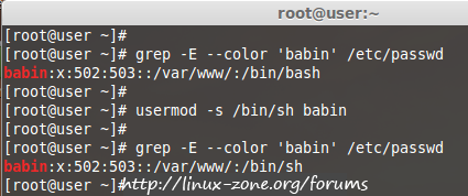

12. تغییر شل کاربر
شل لاگین کاربر می تواند تغییر کرده و یا در طول ایجاد با دستور useradd تعریف شود و یا با استفاده از آپشن –s و دستور usermod تغییر کند.
برای مثال کاربر babin دارای شل /bin/bash به صورت پیش فرض است، حالا من می خواهم آنرا به /bin/sh تغییر دهم.
پس از تغییر شل کاربر، شل کاربر را با استفاده از دستور زیر تغییر دهید.

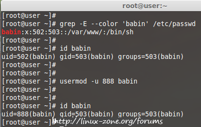

13. تغییر شناسه ی کاربر (UID)
در مثال زیر شما می توانید ببینید که نام کاربر babin دارای uid 502 می باشد، حالا من می خواهم آنرا به 888 تغییر دهم. ما می توانیم هر uid بین 0 الی 999 را تخصیص دهیم.
اکنون اجازه دهید uid ی کاربر babin را با استفاده از گزینه ی –u تغییر دهیم و تغییرات را بررسی کنیم.

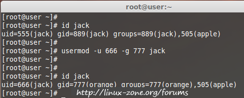

14. تغییر حساب کاربری با چند گزینه
در اینجا ما یک کاربر jack داریم و اکنون من می خواهم دایرکتوری home آنرا تغییر دهم و همجنین شل کاربری و زمان انقضا و برچسب و uid و گروه آنرا به یکباره با یک دستور اجرا می کنیم.
کاربر jack دارای home directory پیش فرض /home/jack می باشد، حالا من می خواهم آنرا به /var/www/html تغییر داده و شل آنرا به bash و زمان انقضای حساب آنرا به December 10th 2014، تغییرداده و برچسب جدید This is jack را اضافه نموده و uid را به 555 تغییر داده و آنرا عضو گروه apple نمایم.
اجازه دهید نحوه ی تغییرات حساب کاربری jack را با چندین گزینه ببینیم.
سپس تغییرات دایرکتوری home و uid آن را بررسی کنید.
تاریخ انقضای حساب را نیز بررسی کنید.
گروهی که jack عضو آن است را نیز بررسی کنید.
# usermod -c "This is Tecmint" tecmint
# grep -E --color 'tecmint' /etc/passwd
tecmint:x:500:500:This is Tecmint:/home/tecmint:/bin/sh
# grep -E --color '/home/tecmint' /etc/passwd
# usermod -d /var/www/ tecmint
# grep -E --color '/var/www/' /etc/passwd
tecmint:x:500:500:This is Tecmint:/var/www:/bin/sh
# chage -l tecmint
Last password change : Nov 02, 2014
Password expires : never
Password inactive : never
Account expires : Dec 01, 2014
Minimum number of days between password change : 0
Maximum number of days between password change : 99999
Number of days of warning before password expires : 7
# usermod -e 2014-11-01 tecmint
# chage -l tecmint
Account expires : Nov 01, 2014
# id tecmint_test
uid=501(tecmint_test) gid=502(tecmint_test) groups=502(tecmint_test)
# usermod -g babin tecmint_test
# id tecmint_test
uid=501(tecmint_test) gid=502(babin) groups=502(tecmint_test)
# usermod -G tecmint_test0 tecmint
# id tecmint
# usermod -a -G wheel tecmint_test0
# id tecmint_test0
# usermod -l tecmint_admin tecmint
# id tecmint
# id tecmint_admin
# usermod -L babin
# grep -E --color 'babin' cat /etc/shadow
# grep -E --color 'babin' /etc/shadow
# usermod -U babin
# grep -E --color 'pinky' /etc/passwd
# ls -l /home/pinky/
# usermod -d /var/pinky/ -m pinky
# ls -l /var/pinky/
# usermod -p redhat pinky
# grep -E --color 'pinky' /etc/shadow
12. تغییر شل کاربر
# grep -E --color 'babin' /etc/passwd
# usermod -s /bin/sh babin
OR
# id babin
# usermod -u 888 babin
# id babin
# usermod -d /var/www/html/ -s /bin/bash -e 2014-12-10 -c "This is Jack" -u 555 -aG apple jack
# grep -E --color 'jack' /etc/passwd
# chage -l jack
# grep -E --color 'jack' /etc/group
15. تغییر UID و GID یک کاربر
ما می توانیم UID و GID یک کاربر را بررسی نماییم. برای تغییر به GID جدید ما نیاز به گروه جدیدی داریم. در اینجا قبلا یک حساب به نام orange با GID 777 وجود دارد. حالا حساب کاربر jack من می خواهد با UID 666 و GID 777 تخصیص داده شده است.
UID و GID فعلی را بررسی کنید.
# id jack
# usermod -u 666 -g 777 jack
# id jack
