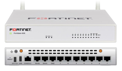

در این آموزش قصد داریم نحوه reset کردن password فایروال Fortigate را به شما آموزش دهیم. حال نام کاربری و رمز عبور خود را فراموش کرده ایم، اکنون می بایست چه کاری انجام دهیم؟

1) کابل کنسول را به فورتی گیت متصل نمایید.
2) دستگاه FortiGate را خاموش نمایید (بصورت فیزیکی (hard Reboot) نه به صورت (soft boot) CLI)، اگر دکمه پاور ندارد کابل را قطع کرده و بعد از 10 ثانیه مجددا متصل نمایید، اتصال پاور بدون ایجاد وقفه سبب آسیب رسیدن به مموری دستگاه خواهد شد.
3) صبر کنید تا مرحله لاگین و نام فایروال مشخص گردد. ترمینال چیزی شبیه به نوشته های زیر را نشان می دهد :
4) برای Username عبارت maintainer را وارد کرده و برای پسورد نیز عبارت bcpb + Serial Number را وارد کنید. به عنوان مثال اگر Serial Number دستگاه FGT60C3G10016018 باشد باید عبارت bcpbFGT60C3G10016018 را به عنوان پسورد وارد کنید.
نکته : برای وارد کردن نام کاربری و پسورد حداکثر مدت زمان مجاز حدود 14 ثانیه و یا کمتر می باشد. پس بهتر است جهت تسریع در وارد کردن نام کاربری و پسورد، مقادیر فوق را از قبل در یک فایل Notepad آماده داشته باشید. توجه شود به دلیل این که هیچ شاخص و مقیاسی برای زمان فوق وجود ندارد، اگر تاخیری در وارد کردن اطلاعات فوق پیش آمد و زمان شما به اتمام رسید شما باید این مرحله را مجددا انجام دهید.
5) در ادامه به دستگاه Fortigate متصل می شوید. شما می توانید از دستورات زیر جهت اختصاص پسورد جدید به دستگاه مربوطه استفاده کنید.
توجه داشته باشید که دستورات با توجه به فعال یا غیر فعال بودن VDOM متفاوت است. برای آشنایی با VDOM به آموزش راه اندازی VDOM که در جلسات بعدی آموزش خواهیم داد مراجعه کنید.
- اگر VDOM را فعال نکرده اید از دستورات زیر استفاده کنید :
config system admin
edit admin
set password Your Password
end
- اگر VDOM را فعال کرده اید از دستورات زیر استفاده کنید :
config global
config system admin
edit admin
end
