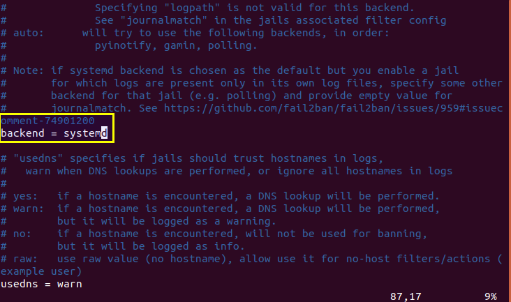

    در مواردی که شما از CentOS یا Fedora استفاده میکنید، شما نیاز خواهید داشت که backend را در فایل jail.local از auto به systemd تغییر دهید.
    نصب و راه اندازی fail2ban در لینوکس
    اگر شما از Ubuntu/Debian استفاده میکنید، نیاز نیست که این تغییر را انجام دهید. علاوه بر آن از systemd نیز استفاده میکند.

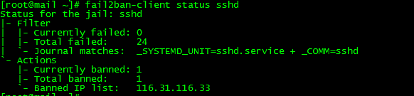

    برای اینکه تنها jail را بررسی کنید دستور زیر را اجرا کنید.
    # fail2ban-client status sshd
    در تصویر زیر شما مشاهده خواهید کرد که چندین لاگین fail شده دارید در نتیجه fail2ban توانسته ip آدرس هایی که من از طریق آنها تلاش به اتصال به سرور داشتم را block کند.
