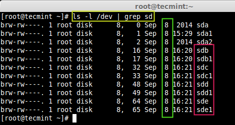

    من 4 هارد درایو استفاده کردم و برای هر درایو 1 گیگابایت فضا در نظر گرفتم. در اینجا با دستور fdisk درایوها را مشاهده خواهیم کرد :
    # fdisk -l | grep sd
    برای دیدن سایز بزرگ روی عکس کلیک کنید  نام: List-Hard-Drives-linux-zone.org-forums.png مشاهده: 1 حجم: 13.5 کیلو بایت

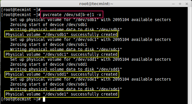

    برای ایجاد pv از دستور pvcreate استفاده میکنیم :
    # pvcreate /dev/sd[b-e]1 -v

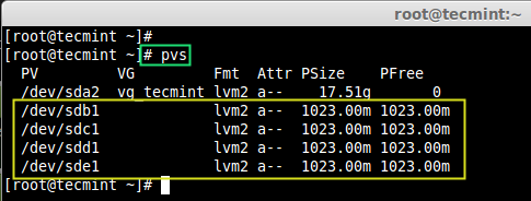

    به محض اینکه pv ساخته شد با دستور pvs آن را لیست میکنیم :
    # pvs
    برای دیدن سایز بزرگ روی عکس کلیک کنید  نام: Verify-Physical-Volumes-linux-zone.org-forums.png مشاهده: 1 حجم: 11.6 کیلو بایت

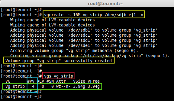

    اکنون ما باید با استفاده از این 4 عدد physical volume باید volume group تعریف کنیم. در اینجا volume gorup که من میخواهم تعریف کنم با 16MB از physical extended size یا PE و نام vg_strip از طریق دستور زیر امکان پذیر میباشد :
    # vgcreate -s 16M vg_strip /dev/sd[b-e]1 -v
    توضیح آپشن های دستور بالا به شرح زیر میباشد :
    - 1[b-e] مشخص کننده نام هارد درایوها از قبیل sdb1, sdc1, sdd1, sde1
    - آپشن s- تعریف اندازه physical extend یا PE
    - آپشن v- یا verbose
    سپس volume group جدید ایجاد شده را با استفاده از دستور زیر بررسی میکنیم :
    # vgs vg_strip
    برای دیدن سایز بزرگ روی عکس کلیک کنید  نام: Verify-Volume-Group-linux-zone.org-forums.png مشاهده: 1 حجم: 22.7 کیلو بایت

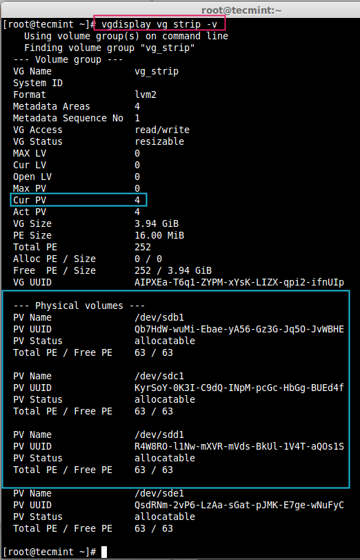

    برای دریافت اطلاعات بیشتر درباره VG در دستور vgdisplay از آپشن v- استفاده میکنیم. که به ما هر physical volume که در volume group مورد نظر استفاده شده است را نمایش خواهد داد :
    # vgdisplay vg_strip -v

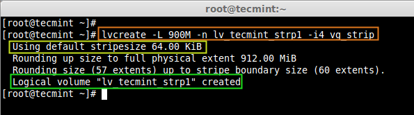

    به موضوع اصلی برمیگردیم اکنون زمان ایجاد logical volume میباشد و ما باید مقدار strip را تعریف کنیم و اینکه چگونه data باید با استفاده از روش strip در logical volume ها ما write شوند.
    در اینجا با دستور زیر logical volume با نام lv_tecmint_strp1 و با سایز 900MB ایجاد میکنیم که باید در volume group با نام vg_strip باشد همچنین 4 تا strip تعریف میکنیم این یعنی اطلاعاتی که در logical volume مان write میشود باید روی 4 تا pv استریپ (strip) شوند :
    # lvcreate -L 900M -n lv_tecmint_strp1 -i4 vg_strip
    آپشن L- : سایز logical volume
    آپشن n- : نام logical volume
    آپشن i- : تعداد strip ها
    برای دیدن سایز بزرگ روی عکس کلیک کنید  نام: Create-Logical-Volumes-linux-zone.org-forums.png مشاهده: 1 حجم: 13.9 کیلو بایت

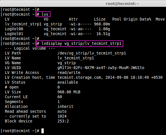

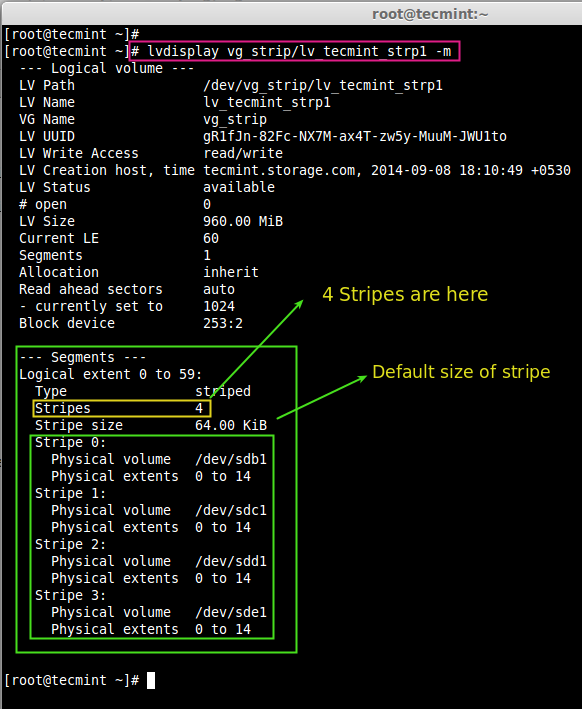

    در تصویر بالا میتوانیم ببینیم که اندازه پیشفرض strip-size برابر با 64KB بود اگر ما بخواهیم مقدار strip مورد نظر خودمان را تعریف کنیم باید از آپشن l- (ال کوچک) استفاده کنیم. برای بررسی و اطمینان حاصل کردن از logical volume ایجاد شده دستور زیر را اجرا کنید :
    # lvdisplay vg_strip/lv_tecmint_strp1
    برای دیدن سایز بزرگ روی عکس کلیک کنید  نام: Confirm-Logical-Volumes-linux-zone.org-forums.png مشاهده: 1 حجم: 34.8 کیلو بایت
    اکنون سوال بعدی این خواهد بود چگونه ما میفهمیم که strip ها در حال write شدن به 4 درایو هستند؟ در اینجا میتوانیم از دستور lvdisplay به همراه اپشن m- (برای نمایش maping مربوط به logical volume ها) استفاده کرد.
    # lvdisplay vg_strip/lv_tecmint_strp1 -m
    برای دیدن سایز بزرگ روی عکس کلیک کنید  نام: Check-Logical-Volumes-linux-zone.org-forums.png مشاهده: 1 حجم: 53.3 کیلو بایت

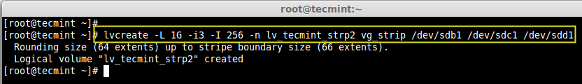

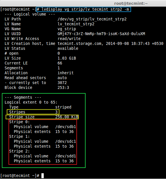

    برای ایجاد strip size تعریف شده مان نیاز به ایجاد یک logical volume با سایز 1GB و با استفاده از strip size تعریف شده برابر با 256KB خواهیم داشت. اکنون قصد داریم تنها روی 3 تا PV استریپ(strip) کنیم.
    با استفاده از دستور زیر میتوانیم تعریف کنیم که میخواهیم کدام یک از pv ها strip شود :
    # lvcreate -L 1G -i3 -I 256 -n lv_tecmint_strp2 vg_strip /dev/sdb1 /dev/sdc1 /dev/sdd1
    برای دیدن سایز بزرگ روی عکس کلیک کنید  نام: Define-Stripe-Size-linux-zone.org-forums.png مشاهده: 1 حجم: 15.9 کیلو بایت
    سپس سایز strip و اینکه کدام volume استریپ(strip) میشود را بررسی میکنیم :
    # lvdisplay vg_strip/lv_tecmint_strp2 -m
    برای دیدن سایز بزرگ روی عکس کلیک کنید  نام: Check-Stripe-Size-linux-zone.org-forums.png مشاهده: 1 حجم: 44.4 کیلو بایت

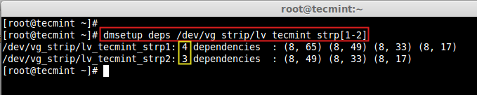

    اکنون زمان آن رسیده که از یک device maper استفاده کنیم برای این منظور از دستور dmsetup استفاده میکنیم که یک ابزار مدیریت logical volume در سطح پایین بوده و logical device ها را مدیریت میکند و از درایور device-maper استفاده میکند. با استفاده از کامند dmsetup میتوانیم اطلاعات lvm را مشاهده کنیم تا بدانیم کدام strip مربوط به کدام درایو میباشد :
    # dmsetup deps /dev/vg_strip/lv_tecmint_strp[1-2]
    برای دیدن سایز بزرگ روی عکس کلیک کنید  نام: Device-Mapper-linux-zone.org-forums.png مشاهده: 1 حجم: 16.2 کیلو بایت
    در تصویر بالا میتوانیم ببینیم که strp1 به 4 تا drive و strp2 به 3 تا device بستگی دارند.
