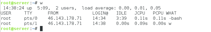

بر این مورد دستور w را بزنید ، بعد از وارد کردن w در ssh ، کاربران انلاین سرور نمایش داده میشود. حال در این اموزش میخواهیم به نحوه ی بیرون انداختن یا logout کردن کاربر به صورت اجباری بپردازیم.
بنده در سروری دستور w رو اجرا کردم و خروجی ان شد :
اکنون شما باید باتوجه به ایپی های نمایش داده شده پیدا کنید که کدام ایپی مربوط به خودتان هست. و قطعا وقعی ایپی خودتان را داشته باشید ایپی دیگری همان ایپی کاربر وارد شده هست.
سپس کنار ایپی یک کلمه نوشته شده که با pts شروع میشود و به عنوان نمونه pts/0
در پایان با دستور زیر و کلمه ی pts کاربر میتوانیم انرا از نسشت ssh خارج کنیم :
توجه کنید ممکنه هست کنار ایپی کاربر به جای pts/0 عبارت pts/1 یا ... باشه پس در دستور بالا باید انرا بنویسید.
