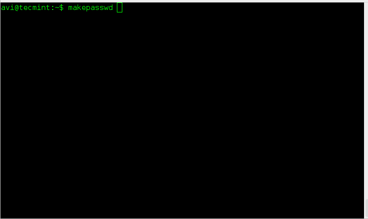

    2 - شما ممکن است از دستور makepasswd برای ایجاد پسوردهای رندوم و یونیک استفاده کنید و میتوانید طول پسورد را خودتان انتخاب کنید. قبل از اینکه شما از دستور madepasswd استفاده کنید از نصب آن روی سیستم تان مطمئن شوید و در صورت نصب نبودن با استفاده از apt یا yum آن را نصب کنید.
    دستور زیر پسورد random با طول 10 کاراکتر generate میکند. مقدار پیش فرض 10 کاراکتر میباشد :
    makepasswd

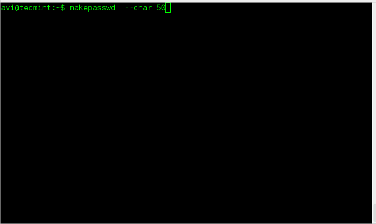

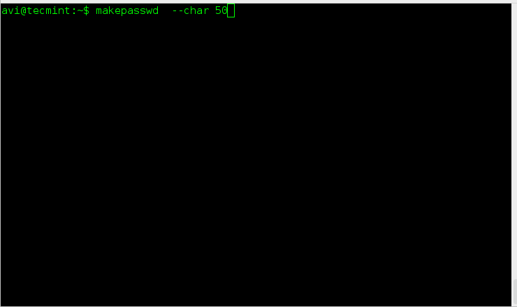

    ایجاد یک پسورد random با طول 50 کاراکتر :
    makepasswd  --char 50

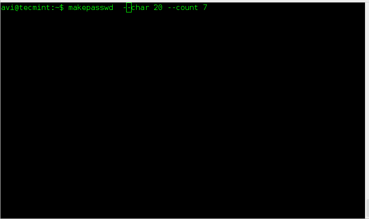

    ایجاد 7 پسورد random به طول 20 کاراکتر :
    makepasswd --char 20 --count 7

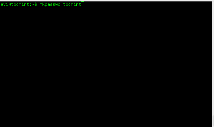

    3 - encrypt کردن یک پسورد با استفاده از crypt به همراه salt
    salt را به صورت دستی و اتوماتیک میتوان ایجاد نمود. salt یک دیتای random میباشد و به منظور محافظت از پسورد مقابل حملات دیکشنری استفاده میشود. ابتدا از نصب پکیچ mkpasswd مطمئن شوید. دستور زیر پسورد را با salt رمزنگاری (encrypt) میکند. مقدار salt به صورت random و اتوماتیک به دست میآید. هر زمانی که دستور زیر را اجرا کنید خروجی متفاوتی را دریافت خواهید کرد زیرا هر بار مقدار random برای salt پذیرفته میشود :
    mkpasswd tecmint
    دستور salt در لینوکس
    اکنون salt را تعریف میکنیم. خروجی دستور زیر در هر زمانی یکسان خواهد بود. توجه کنید شما میتوانید به انتخاب خودتان هر چیزی را به عنوان salt وارد کنید :
    mkpasswd tecmint -s tt
    دستور mkpasswd در لینوکس برای ایجاد پسورد تصادفی
    علاوه بر این دستور mkpasswd هوشمندانه عمل میکند و اگر در طول کامند پسوردی قرار ندهید متعاقبا پسورد را از شما می پرسد.

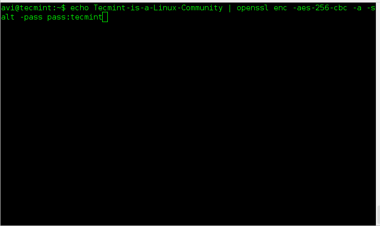

    4 - encrypt یک string مثلا (Tecmint-is-a-Linux-Community) با استفاده از encryption نوع aes-256-cbc و با استفاده از پسورد مثلا tecmint و salt :
    # echo Tecmint-is-a-Linux-Community | openssl enc -aes-256-cbc -a -salt -pass pass:tecmint
    نحوه ایجاد پسورد random در لینوکس
    در مثال بالا خروجی دستور echo به دستور openssl پایپ (|) شده که ورودی را پاس میدهد تا با استفاده از ecoding با cipher enc رمزنگاری (encrpt) شود که از الگوریتم encryption aes-256-cbc استفاده میکند و در نهایت با salt پسورد tecmint را encrypt میکند.

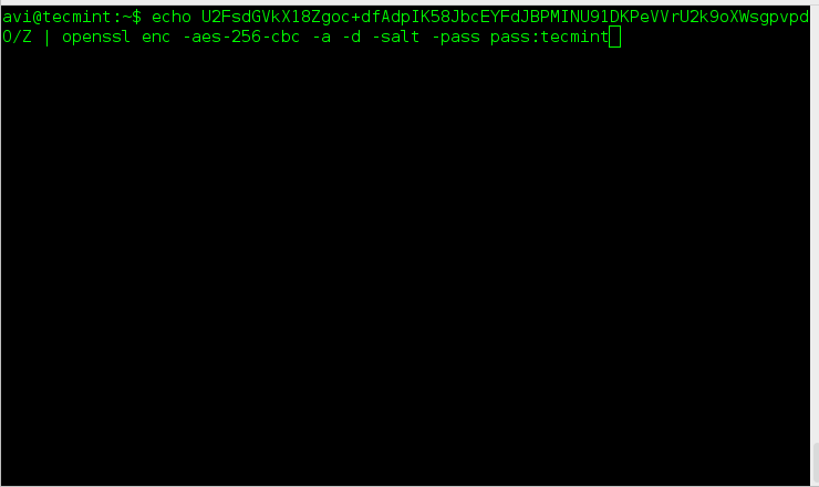

    5 - decrypt کردن string بالا با استفاده از دستور openssl و decryption نوع aes-256-cbc- :
    # echo U2FsdGVkX18Zgoc+dfAdpIK58JbcEYFdJBPMINU91DKPeVVrU2k9oXWsgpvpdO/Z | openssl enc -aes-256-cbc -a -d -salt -pass pass:tecmint
