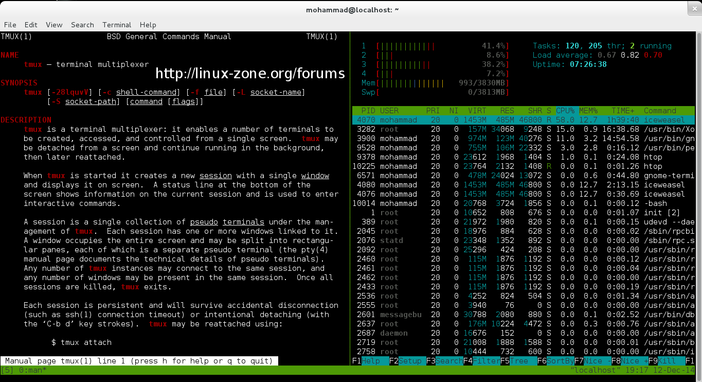

این نرم افزار برای شما ترمینال را مدیریت میکند و برای سهولت کار شما مورد استفاده قرار میگیرد. شاید برای شما بارها پیش اومده باشه که نیاز داشته باشین چندین دستور رو در ترمینال همزمان اجرا کنید و خروجی دستورات را به صورت همزمان مشاهده یا مانیتور کنید که برای این کار شما مجبور بودید مثلا چهار یا سه ترمینال رو همزمان باز کنید و هر دستور را در یک ترمینال اجرا کنید و این ترمینال ها رو طوری قرار بدین که بقیه ترمینال ها قابل دیدن باشند.
به جای اینکه چندین پنجره ترمینال باز کنید، یک ترمینال را به چندین قسمت تقسیم کرده که در هر قسمت یک شل مجزا به شما میدهد که میتوانید دستورات تان را در یک ترمینال که به چندین قسمت تقسیم شده اجرا کنید و خروجی ها را هم در یک ترمینال ببینید.

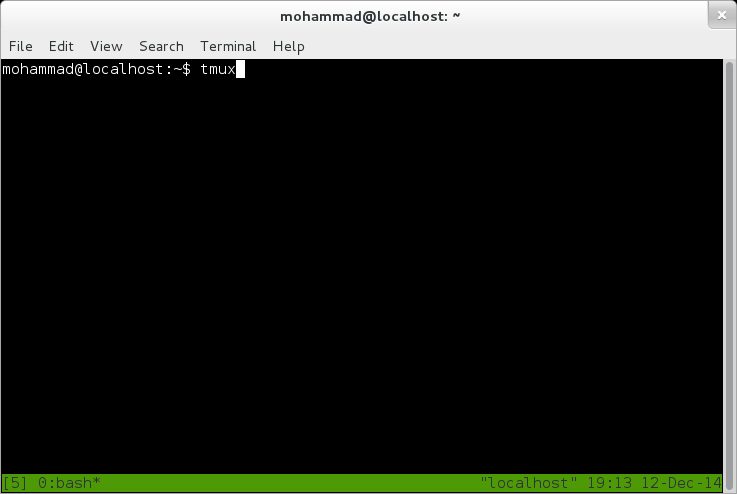

بعد از نصب، دستور tmux را اجرا کنید تا وارد محیط تیماکس شوید :

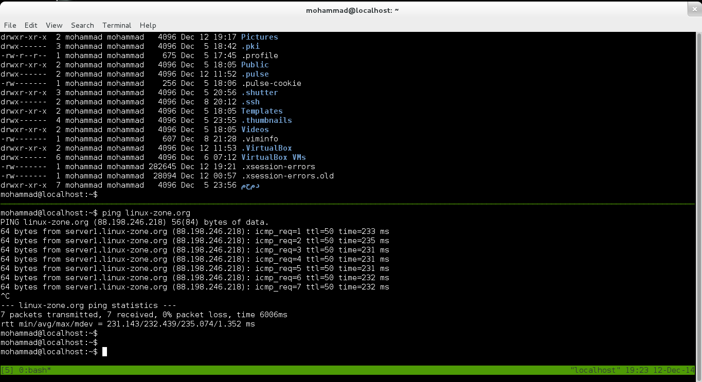

تقسیم بندی ترمینال به بخشی های مختلف :
تقسیم ترمینال به صورت عمودی :
کلیدهای Ctrl+b را فشار دهید و رها کنید و بلافاصله کلید درصد "٪" (Shift + 5) را فشار دهید :
تقسیم ترمینال به صورت افقی :
کلیدهای Ctrl+b را فشار دهید و بعد از رها کردن بلافاصله کلید دابل کوتیش " (Shift + ') را فشار دهید :

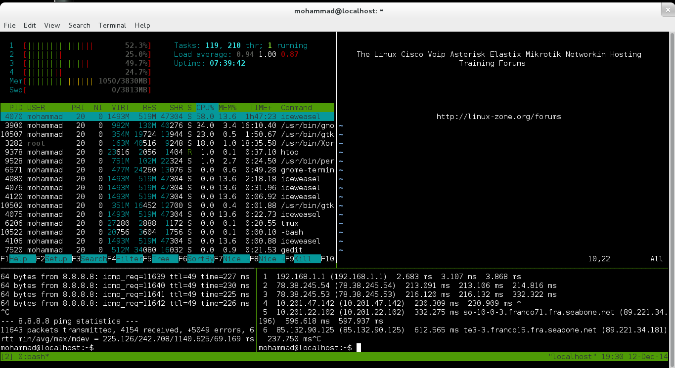

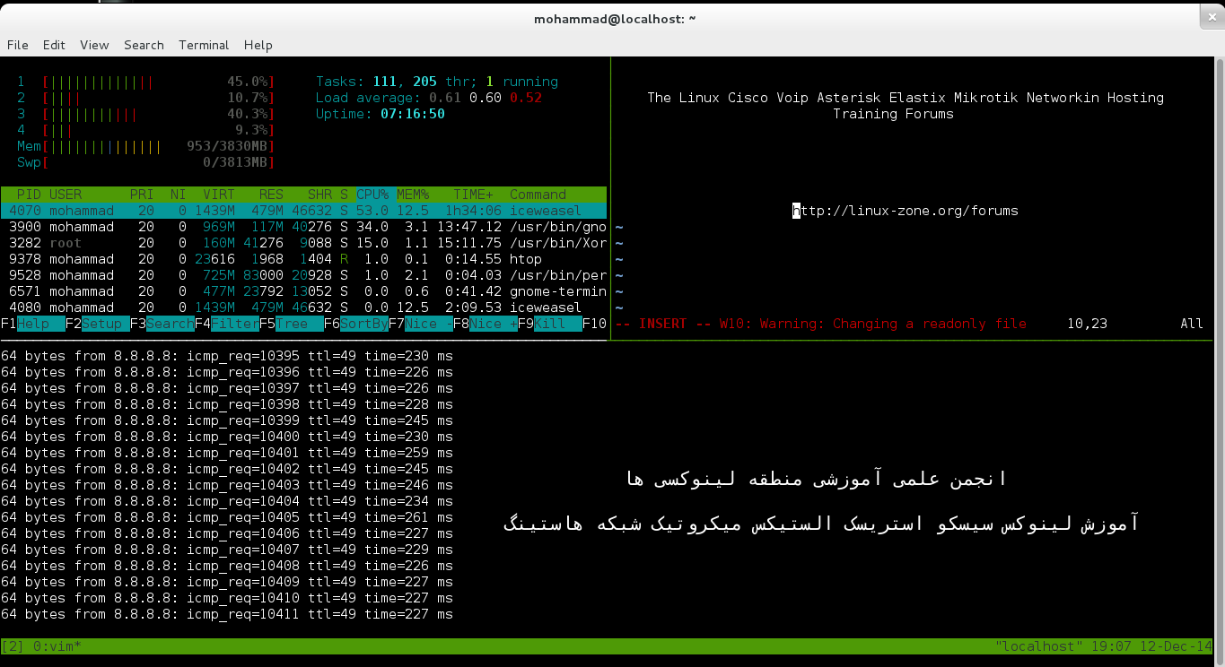

سوییچ کردن بین بخش های ایجاد شده :
کلیدهای Ctrl+b را فشار دهید و بعد از رها کردن یکی از کلید های جهت (بالا پایین چپ راست با توجه به اینکه به کدام یک از بخش هایی که ایجاد کرده اید میخواهید سوییچ کنید) را فشار دهید :

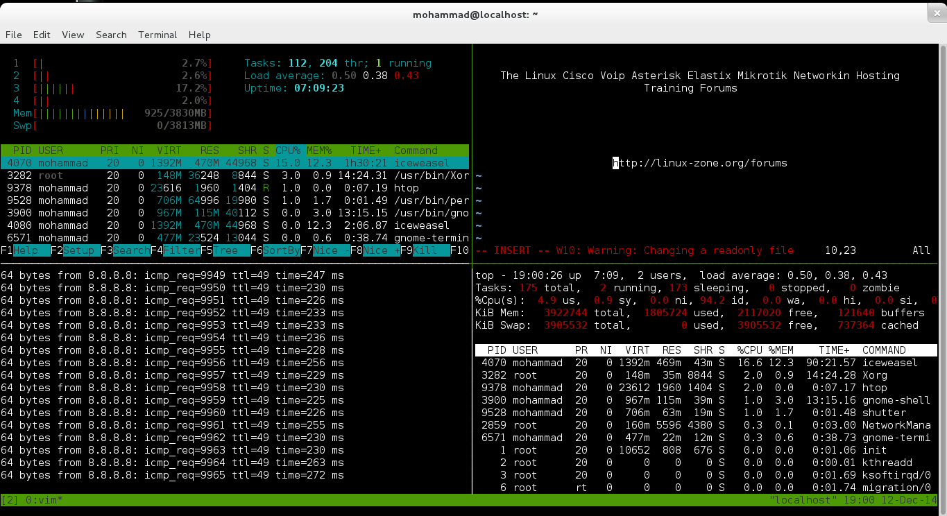

کم و زیاد کردن سایز بخش های ایجاد شده :
ابتدا همانند بالا به بخشی که میخواهید بزرگ یا کوچک شود وارد شوید و سپس کلیدهای Ctrl+b را فشار دهید و پایین نگه دارید و همزمان یکی از کلید های جهت (بالا پایین چپ راست) را برای افزایش یا کاهش سایز پنجره ها، پشت سر هم فشار دهید :
نکته : اگر کلید های سمت چپ و راست را در پنجره ای که در آن هستید فشار دهید، بخش مربوطه به صورت افقی کم و زیاد میشود و اگر کلید های بالا و پایین را فشار دهید پنجره ترمینال شما به صورت عمودی کم و زیاد میشود.
