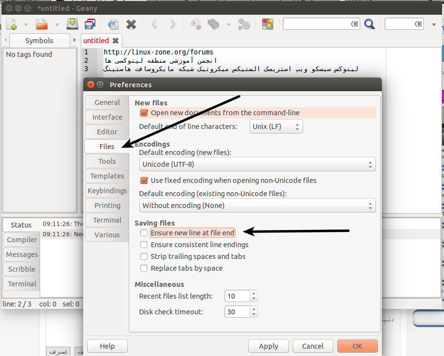

1 - جلوگیری از افزودن خط اضافی در آخر فایل ها در برنامه Geany :
برنامه geany پس از هر بار save کردن به صورت خودکار یک لاین جدید (New Line) به آخر فایل ها اضافه میکنه که مشکلاتی مثل بالا رفتن بی مورد حجم پروژه ها میشود.
برای غیر فعال کردن این ویژگی از منوی Edit روی گزینه Preferences کلیک کنید سپس از پنجره ای که باز میشود از گزینه های سمت چپ روی منوی Files کلیک کنید و در بخش Save Files تیک گزینه Ensure new line at file end رو بردارید تا موقع save کردن یک خط بی مورد به فایل هاتون اضافه نشه.

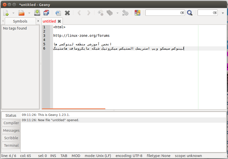

2 - استفاده از افزونه Pair Tag Highlighter برای هایلایت کردن تگ های آغازی و پایانی کدهای HTML :

اگر برنامه geany باز است انرا ببندید و مجددا اجرا کنید سپس از منوی tools گزینه plugin manager رو انتخاب کنید و تیک چک باکس گزینه Pair Tag Highlighter رو بزنید و سپس دکمه اوکی رو انتخاب کرده تا ویژگی هایلایت کردن تگ های آغازی و پایانی برنامه geany برای کدهای html فعال شود.
