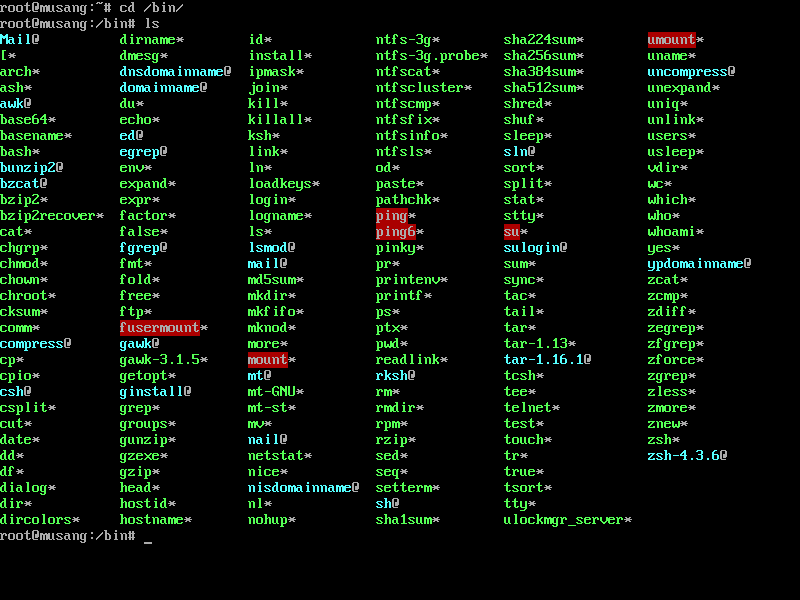

    برای بزرگتر شدن عکس روی آن کلیک کنید  نام:	terminal.png نمایش ها:	1 اندازه:	13.3 KB شناسه:	18607

    مشاهده فایل ها و دایرکتوری های مسیری که در آن هستیم :
    اگر با سیستم عامل DOS کار کرده باشید حتما دستور dir را به خاطر دارید . مشاهده لیست فایل ها و فولدر های لینوکس در مسیر جاری باکمک دستور ls انجام میشود . دستورات دیگری مانند dir نیز خروجی مشابهی دارند ولی ls رایج تر و کامل تر و معمولا گرافیکی است و در صورت آشنایی با Option ها و سوییچ های این دستور قادر به دریافت اطلاعات زیادی از وضعیت فایل ها و پوشه ها خواهید بود .
    ls
    خروجی دستور ls در محیط ssh لینوکس مشابه این است :
    babak@babak-Aspire-5750G /home/127.0.0.1/public_html/phpmyadmin/themes ls
    dot
    .gif original pmahomme sprites.css.php svg_gradient.php
    با توجه به خروجی فوق در این مسیر فایل های dot.gif – sprites.css.php -vg_gradient.php و همچنین پوشه های pmahomme و original موجود هستند .
