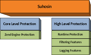

    نصب پچ امنیتی php-suhosin :
    پچ امنیتی suhosin یک سیستم محافظ هوشمند PHP است که با الگوریتم خود php را نسبت به بسیاری از بد افزار های شناخته شده و شناخته نشده امن خواهد ساخت. suhosin بر اساس رفتار و چگونگی اجرای کد، مخرب یا مفید بودن آن را تشخیص خواهد داد. این دقیقا همان چیزی است که برای محدود کردن شل های اختصاصی و ناشناخته به آن نیاز داریم.
