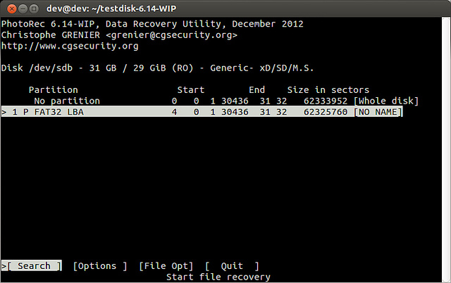

بعد, پارتیشنی که فایل پاک شده در آن بوده را انتخاب کنید.

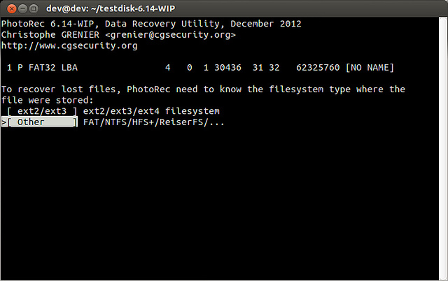

نوع فایل سیستم پارتیشن را انتخاب کنید. در حالت کلی نوع فایل سیستم را از خروجی دستور mount می توان بدست آورد و همچنین ابزارهای گرافیکی نظیر GNOME Disks نیز کار را ساده می کنند. معمولا مموری دوربین های دیجیتال با فایل سیستم VFAT فرمت شده اند و ما در این مورد در حال بازیابی اطلاعات یک دوربین Canon هستیم. پس ما Other را انتخاب می کنیم.

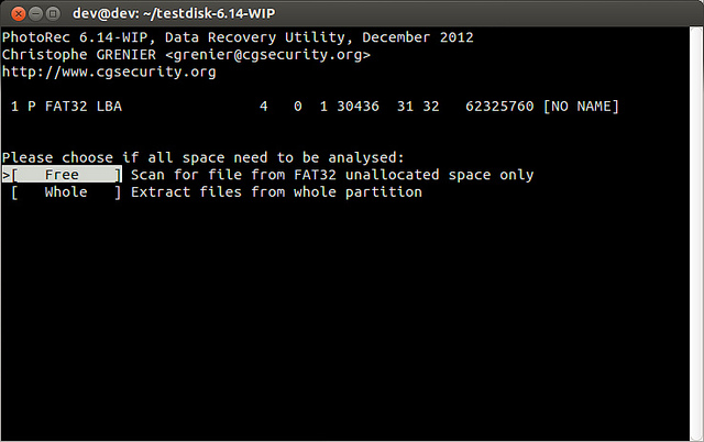

اگر کل مموری باید مورد بررسی قرار گیرد گزینه Whole را انتخاب کنید. در این مورد، گزینه Free را که به معنی فضای تخصیص نیافته است را انتخاب می کنیم.

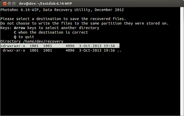

یک مسیر برای قرارگیری فایل هایی که قرار است بازیابی شوند انتخاب کنید. توجه داشته باشید که لازم است پارتیشنی غیر از پارتیشن آنالیز شده را برگزینید. زمانی که مسیر را انتخاب کردید کلید “C” را فشار دهید.

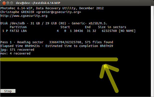

در این لحظه PhotoRec خواندن یک به یک سکتورها را برای پیدا کردن فایل پاک شده آغاز می کند. پیشرفت فرآیند بازیابی در این مرحله قابل مشاهده است. بسته به اینکه حجم مدیای مورد نظر چقدر است ممکن است این فرآیند چند دقیقه و یا بیشتر به طول بیانجامد.

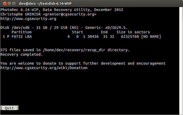

بعد از کامل شدن اسکن، فایل های بازیابی شده در فولدری که از قبل تعیین کرده اید ذخیره خواهند شد. لطفا توجه داشته باشید که سایز یک فایل بازیابی شده ممکن است هم اندازه و یا بزرگ تر از فایل اصلی باشد.
