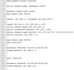

    مفهوم حوزه global :
    تا به اینجا با طریقه نوشتن یک range و تعیین option هایی برای آن و همچنین تعریف یک آدرس IP رزرو شده آشنا شدیم. در بخش نخست وقتی در حوزه تعریف یک subnet یک یا چندین option را در بین آکولاد باز/بسته {} تعریف می کنیم این option ها فقط مطعلق به همین Scope یا range هستند و در بیرون این آکولاد باز و بسته تاثیری ندارند.حتی می توان در حوزه تعریف یک IP رزرو شده نیز option هایی را تعریف کرد.
    در کل option هایی که بین آکولاد باز/بسته {} باشد تنها در همان حوزه اثر دارد اما می توان option هایی را نیز تعریف کرد که بصورت سراسری یا global باشند مثال زیر :
    برای بزرگتر شدن عکس روی آن کلیک کنید  نام:	DHCP2-300x284.png نمایش ها:	1 اندازه:	66.1 KB شناسه:	17060
    در مثال بالا خطوط 1 و 3 و 5 بصورت سراسزی برای تمامی آکولاد ها اما خط 16 برای دو آکولاد آخر بصورت سراسری است.
    فرض کنید یک option مانند routers که default getway را نشان می دهد هم بصورت سراسری و هم بصورت محلی ( داخل آکولاد باز/بسته) باشد اما مقادیرشان با هم متفاوت است. در این صورت اولویت با option محلی است یعنی آن option ی که در حوزه محلی است الویت بالاتری نسبت به option سراسری دارد.
