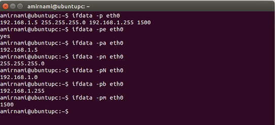

سوییچ p- برای نمایش کلیه اطلاعات یک اینترفیس که به ترتیب از چپ به راست آدرس IP، آدرس شبکه، آدرس broadcasting و MTU هستند.
سوییچ pe- از yes و no به جای exit code استفاده می کند.
سوییچ pa- نماش آدرس IPv4
سوییچ Pn- نمایش Netmask
سوییچ pN- نمایش Network Address
سوییچ pb- نمایش آدرس broadcast
سوییچ pm- نمایش MTU

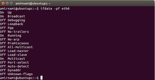

سوییچ ph- برای نمایش آدرس فیزیکی یا MAC Address
سوییچ pf- برای نمایش flag های اینترفیس

ifdata -p eth0
ifdata1
سوییچ pm- نمایش MTU
ifdata2
ifdata3
