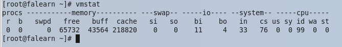

دستور vmstat مخفف virtual memory statistics اطلاعاتی از فرایندها، حافظه، صفحه بندی،Block I/O و فعالیت های پردازنده نشان می دهد. اجرای بدون سوئیچ دستور vmstat، شش است :
ستون Procs که مخفف Proccess و اطلاعاتی از فرایند بلاک شده و در حال اجرا را نمایش می دهد. دو فیلد r و b در زیر این ستون به ترتیب معرف : فیلد r مجموع تعداد فرایند های runnable و فیلد b مجموع فرایند های بلاک شده
ستون memory مانند دستور free اطلاعاتی از حافظه اصلی را می دهد که دارای 4 فیلد است. فیلد swpd معرف میزان فضای swap اسفاده شده است. که مانند شکل اول هیچ فضایی استفاده نشده است.فیلد free مانند ستون free در اولین خط خروجی دستور free میزان فضای آزاد حافظه اصلی را نشان می دهد. فیلد buff و cache به ترتیب مانند ستون های buffer و cache در خروجی دستور free میزان فضای بافر و cache را نشان می دهند.
ستون swap اطلاعاتی از swap را نشان می دهد. فیلد si یعنی swap in و به میزان فضایی که فرایند ها از دیسک به حافظه اصلی آورده شده اند است. عملیاتی که طی آن فرایندی از حافظه swap که برروی دیسک قرار دارد به حافظه اصلی آوره می شود swap in گویند.so یعنی swap out و بلعکس عملیات swap in است و به عملیاتی که طی آن فرایندی از حافظه اصلی وارد ناحیه swap بر روی دیسک می گونید و فیلد so میزان این عملیات را نشان می دهد. به مجموع این دو عملیات swapping یا مبادله کردن می گونید و واضح است چون فیلد swpd برابر صفر است و از حافظه swap استفاده نشده است پس هیچ عملیات si و so نیز انجام نگرفته پساین دوفیلد نیز مانند فیلد swpd برابر صفر هستند.
ستون io میزان عملیات های ورودی/خروجی یا Input/Output را از/به دیسک نشان می دهند. دارای دوفیلد bi که مخفف Block Input و معرف تعداد بلاک های حافظه ای که از دیسک گرفته یا دریافت شده اند (خواندن از دیسک) و bo مخفف Block Output و یعنی تعداد بلاک های حافظه ای که بر روی دیسک فرستاده شده اند (نوشتن بر دیسک)
ستون system دارای دو in که مخفف Intrrupt یا تعداد وقفه ها در هر ثانیه است. یکی از اعمالی که باعث ایجاد وقفه می شود در خواست خواندن از دیسک است. به محض بروز وقفه برای خواندن از دیسک مقدار این فیلد تغییر کرده و فراند باید متوقف شود تا بی خود پردازنده را اشغال نکند پیش از متوقف کردن فرایند باید تمامی وضعیت یک فرایند نگهداری شود که به محض تکمیل عمل I/O دوباره آن فرایند از وضعیت قبلی خود اجرا شود. به عملیات نگهداری وضعیت فرایند Context Switch گویند که فیلد دوم یعنی cs مخفف Context Switch ها در هر ثانیه است.
ستون cpu دارای 4 فیلد است. فضای حافظه اصلی به دو ناحیه Kernel-Level و User-level تقسیم می شود که ناحیه User-level هیچ دخالتی بر ناحیه Kernel-Level ندارد. اولین فیلد یعنی us زمان مصر شده برای اجرا کردن کد های کاربری را نشان می دهد. فیلد sy میزان زمان صرف شده برای اجرای کد های کرنل را نشان می دهد.id که مخفف idle است میزان زمان بی کاری یا Idle Time پردازنده و فیلد wa میزان زمان صرف شده برای تکمیل یک عمل I/O را نشان می دهند.

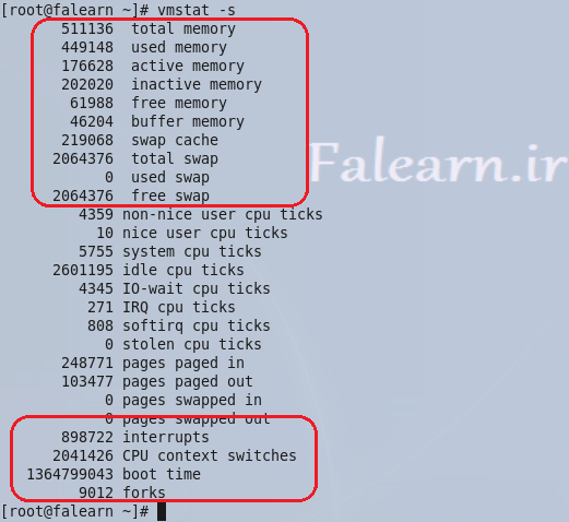

سوئیچ s- آماری از حافظه و سوئیچ d- آماری از دیسک ها و … را نشان می دهند. خروجی s- همان خروجی vmstat است ولی بدون شکل و ستون بندی نرمالی که در شکل دوم می بینید. البته اطلاعاتی مانند حافظه های active/inactive نیز نشان داده می شوند.
همانطور که مشاهده می کنید خروجی این سوئیچ ترکیبی از سوئیچ های a- و f- یا سویئچ های دیگر است.
