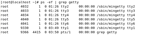

respawn : وقتی یک فرایند خاتمه یا terminate می یاید بصورت خودکار راه اندازی مجدد می شود. یعنی همواره یک نسخه از فرایند در حافظه اصلی باقی می ماند مانند getty در شکل بالا که همیشه باید به شما یک ترمینال را بدهد (همواره اماده پاسخ گویی به در خواست شما مبنی بر داشتن یک ترمینال را انجام دهد). اگر دستور ps را بصورت زیر اجرا کنید می بنید که 6 تا ترمینال وجود دارند.
حالا اگر با دستور kill بصورت زیر یکی از 6 فرایند بالا مانند 4032 را برای tty2 از بین ببریم و سپس دوباره دستور ps را بصور بالا اجرا کنیم می بینیم که دوباره فرایند tty2 با یک PID جدید ساخته شده است.
ps -ef | grep getty
kill -15 4032
