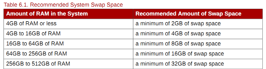

طبق کتاب Red Hat Enterprise Linux 5 Deployment Guide، جدولی برای انتخاب اندازه فضای swap متناسب با حاظه اصلی موجود بر روی سیستم ارائه شده است که در زیر مشاهده می کنید.

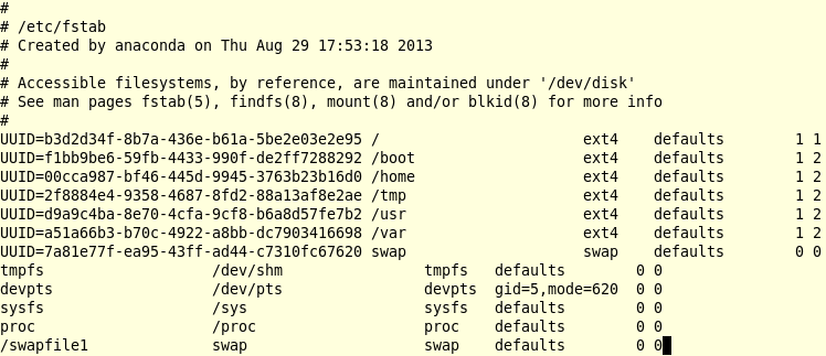

باید این فایل را بعنوان یک ورودی به فایل etc/fstab/ اضافه کنیم. پس خطی مانند زیر را اضافه کنید. در نخستین خطوط زیر، شکل کلی و دومین خط بعنوان یک نمونه و برای فایلی که ایجاد کردیم استفاده شده است.
[PHP]
SWAP_FILE_PATH swap swap default 0 0/
swapfile1 swap swap defaults 0 0/
