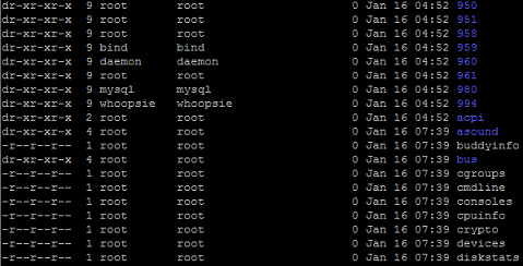

سیستم فایل proc/ یک سیستم فایل مجازی است که در حافظه اصلی قرار دارد و به محض بوت شدن ایجاد شده و توسط کرنل خوانده/نوشته و کنترل می شود و پس از خاموش شدن سیستم از بین خواهد رفت و بعد از راه اندازی مجدد سیستم یا روشن شدن مجدد سیستم، از نو ایجاد و فایل های آن مقدار دهی می شوند. بسیاری از ابزار ها از فایل های درون این دایرکتوری استفاده می کنند. محتوای درون این دایرکتوری از دو نوع هستند: دایرکتوری های عددی که هر کدام مربوط به یک فرایند می باشد و همچنین دایرکتوری های غیر عددی و دومین نوع محتوا فایل ها می باشند.همانطور که گفتم proc یک سیستم فایل واقعی نیست و یک سیستم فایل مجازی است و اگر دستور ls -l را اجرا کنید خواهید دید که حجم یا اندازه فایل ها و دایرکتوری های آن صفر است.
دایرکتوری های عددی به ازای هر فرایند هستند و درون آنها نیز فایل ها و دایرکتوری های دیگری مطابق با همان فرایند وجود دارد. عدد دایرکتوری مربوط به شناسه آن فرایند است. همچنین فایل های درون خود دایرکتوری proc/ نیز اطلاعات خاصی از وضعیت فعلی سیستم را دارند که توسط کرنل نوشته/خوانده و یا کنترل می شود. این فایل ها (چه در زیر خود دایرکتوری proc/ یا چه در دایرکتوری های دیگر) توسط برنامه ها مورد استفاده قرار می گیرند، بطور مثال دستور hostname فایل زیر را می خواند تا HOSTNAME را نشان دهد.
