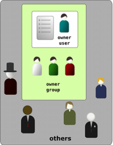

در گنو/لینوکس مبنای همه چیز فایل است. هر فایل علاوه بر اینکه «مالک» دارد، مشخصه ای به نام «گروه مالک» نیز دارد و این موضوع در همه ی سیستم عامل های یونیکس-مبنا صادق است. پس هر «چیز» در دنیای لینوکس، یک «فایل» است که مالک و گروه مالکی دارد. با این دید، در برخورد با «چیزها» سه حالت برای شما (بعنوان یک کاربر) اتفاق می افتد: یا شما مالک آن «چیز» هستید، یا عضوی از گروهی که مالک آن «چیز» هستند یا هیچ کدام! اصطلاحا جزء «افراد متفرقه» هستید.. یکی از همان هایی که احتمالا مالک و اعضای گروه مالک به شما «دیگران» می گویند.
در سیستم تعیین دسترسی گنو/لینوکس، با فایل ها به همین شکل رفتار می شود. یعنی در دسترسی به فایل، کاربر در یکی از این سه دسته قرار می گیرد مالک (owner)، گروه مالک (owner group) و یا دیگران (others).
دسته بندی کاربران از دید یک فایل در لینوکس :

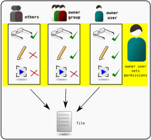

تصور کنید، شما مالک «چیزی» باشید. مثلا یک دفترچه یادداشت. ممکن است بخواهید علاوه بر خودتان گروه دوستانتان هم بتوانند آن را «بخوانند» و حتی در آن یادگاری «بنویسند» ولی دیگران فقط بتوانند آن را «بخوانند». یا اگر یادگاری های شما خیلی خودمانی باشد، ممکن است حتی نخواهید دیگران از وجود آن دفترچه اطلاعی داشته باشند.
در سیستم تعیین دسترسی نیز چیزی شبیه این مکانیزم وجود دارد. مالک فایل می تواند تعیین کند که هر یک از سه دسته افراد «مالک» (یعنی خودش)، «گروه مالک» (احتمالا دوستانش!) و «دیگران» بتوانند کدامیک از اعمال «خواندن»، «نوشتن» و یا «اجرا کردن» را بر روی فایل انجام دهند. مالک می تواند همه ی این دسترسی ها را با هم به یک دسته یا به همه ی دسته ها بدهد.
مجوزهای قابل اعمال بر روی فایل برای «مالک»، «گروه مالک» و «دیگران» :
به عنوان مثال، مالک فایل می تواند تعیین کند که خودش، هم بتواند فایل را بخواند، هم بر روی آن بنویسد و هم آن را اجرا کند. دوستانش فقط بتوانند فایل را بخوانند و بر روی آن بنویسند ولی نتوانند آن را اجرا کنند و دیگران فقط بتوانند فایل را بخوانند، نه چیزی بر روی آن بنویسند و نه بتوانند آن را اجرا کنند.

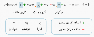

تغییر مجوزهای دسترسی :
برای تغییر مجوزهای دسترسی، باید از دستور chmod کمک بگیریم.
این دستور را در نظر بگیرید :
توجه کنید که اگر مالک فایل نباشید می بایست دستور را با sudo اجرا کنید.
در این دستور :
مجوزهای rwx (خواندن، نوشتن و اجرا) به مجوزهای قبلی مالک اضافه شده است. (قبل از آن ها علامت + آمده است)
مجوزهای rx (خواندن و اجرا) به مجوزهای قبلی گروه مالک اضافه (+) شده و مجوز w (نوشتن) از این گروه گرفته شده (قبل از آن علامت منها (-) آمده است)
مجوز w (نوشتن) به مجوزهای قبلی دیگران اضافه (+) شده است.
به بیان تصویری :
دستور chmod :
چند نکته :
می توانید مجوز را برای مالک یا گروه مالک یا دیگران تعریف کنید، نیازی نیست در تعیین مجوزها هر سه را با هم ذکر کنید.
فراموش نکنید که بین تعریف مجوزها برای مالک، گروه مالک و دیگران از کاراکتر ویرگول «,» استفاده کنید.
chmod u+rwx,g+rx-w,o+w test.txt
در این دستور :
به بیان تصویری :
دستور chmod :
چند نکته :
