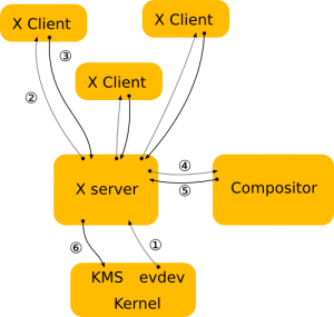

X برای به اشتراک گذاشتن منابع گرافیکی، متکی به یک سرور است که به X Server معروف است، اما با گذشت سال ها، بسیاری از زیرساخت ها از سرور X به هسته لینوکس (کرنل) منتقل شده اند… و تنها بخش کوچکی باقیمانده که در سرور مرکزی اجرا می شود. در عین حال، ثبات و کارآیی سیستم کاهش یافته است، چنانکه کیت پاکارد عنوان کرده، سیستم پنجره ای به چند قسمت تقسیم شده (سرور X، مدیر پنجره، مدیر ترکیب) که با پروتکل های پیچیده ی غیرهمزمان با هم ارتباط دارند. به طوری که برای مثال وقتی یک کلید را بر روی صفحه کلید فشار می دهید، این رویداد از حداقل سه پروسه عبور می کند: برنامه کاربردی، سرور X و مدیر ترکیب.

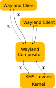

Wayland این پیچیدگی ها را حذف می کند. در Wayland، ترکیبگر (compositor) (در حال حاضر با عنوان وستون (Weston) شناخته می شود) سرور نمایش است. وستون کنترل صفحه نمایش و رویدادهای ورودی را به دست می گیرد و پروتکل Wayland به ترکیبگر اجازه می دهد تا این وقایع ورودی را به برنامه های متقاضی (clients) ارسال کند.
در عوض به متقاضیان، بافر حافظه ای داده می شود تا با هر تکنولوژی رندری که می خواهند در آن داده های خود را ذخیره کنند و سپس با استفاده از پروتکل Wayland به ترکیبگر اطلاع دهند که تغییری در آن بافر داده شده است. ترکیبگر آن «رویدادهای تخریبی» را می گیرد و، از بافر برنامه های مختلف چیزی می سازد که کاربر بر روی صفحه آن را به صورت پنجره های چند برنامه که با هم همپوشانی دارند می بیند. این روش چند لایه از پیچیدگی پردازش گرافیکی می کاهد و در عوض، کنترل و کارآیی را به دست برنامه های متقاضی می سپارد.

ایده ی اصلی ساخت Wayland از این حقیقت سرچشمه می گیرد که بسیاری از عناصر پشته گرافیکی لینوکس «در کتابخانه های اشتراکی، درایورهای کرنل و دیگر کمپوننت ها تقسیم و بازسازی شده اند» و این حقیقت که «سرور X در حال حاضر فقط به عنوان یک واسط عمل نموده و گام اضافه ای را بین برنامه ها و ترکیبگر از یک طرف و ترکیبگر و سخت افزار از طرف دیگر ایجاد کرده است»
Wayland می تواند از کمپوننت های بازسازی شده جهت ساختن دسکتاپ ترکیبی (composited desktop) سریع تر و منعطف تر استفاده کند و سرور X هم می تواند با تاثیر کم و غیر محسوس در کاهش سرعت و بازدهی، عملکرد سنتی خود را به عنوان یکی از برنامه های متقاضی Wayland داشته باشد.
در گذشته عملیات رندر توسط خود سرور X انجام می شد، اما در Wayland از DRI2 برای رندرینگ مستقیم استفاده می شود. «در رندرینگ مستقیم (Direct rendering)، متقاضی و سرور، یک حافظه بافر ویدیویی را به اشتراک می گذارند. متقاضی به یک کتابخانه ی رندرینگ مثل OpenGL متصل می شود که می داند چطور سخت افزار را برنامه ریزی کرده و رندر را مستقیما در بافر انجام دهد. از سوی دیگر ترکیبگر، بافر را می گیرد و موقع ترسیم میزکار، از محتویات آن به عنوان بافت (Texture) استفاده می کند. پس از پیکربندی اولیه، فقط کافی است برنامه متقاضی به ترکیبگر بگوید از کدام بافر استفاده کند و چه موقع و کجا محتویات جدید رندر شده در آن قرار داده شده است.

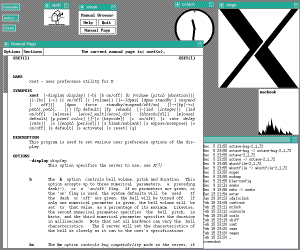

X چیست و چه ویژگی هایی دارد؟
سیستم پنجره ای X پروژه ی شخصی Robert Scheifler بود که در سال 1984 در دانشگاه MIT شروع شد. حرف X به این دلیل که از پروژه ای با نام W الهام گرفته شده و بر مبنای آن نوشته شده بود، انتخاب شد. پروژه ی W بر روی سیستم عامل میکروکرنل V که در دانشگاه استنفورد نوشته شده بود عمل می کرد. اعلان آغاز پروژه ۱۹ ژوئن سال ۱۹۸۴ (معادل ۲۹ خرداد ۱۳۶۳ خورشیدی) بوده است با این یادداشت که «من مقدار زیادی از کدهای W را کش رفتم و آن را به جای رابط همسان، بین یک رابط ناهمسان قرار دادم و آن را X نامیدم. بازدهی کلی حدودا دو برابر W بود».
X به سرور اجازه می داد که با استفاده از یک پروتکل امکان تولید و نمایش پنجره ها بر روی چند ماشین متقاضی (client) را فراهم سازد. در یک برهه پیچیده تاریخی، سرور X بر روی کلاینت هایی که صفحه نمایش، صفحه کلید و ماوس داشتند اجرا می شد، در حالیکه برنامه های متقاضی X بر روی یک پایانه راه دور (ماشین دیگری) اجرا می شدند. X مستقل از سخت افزار بود و مخفی بودن شبکه از دید کاربر بزرگترین امتیاز X بود. یک ماشین متقاضی X می توانست پنجره های هر تعداد پایانه راه دور را نمایش دهد.
