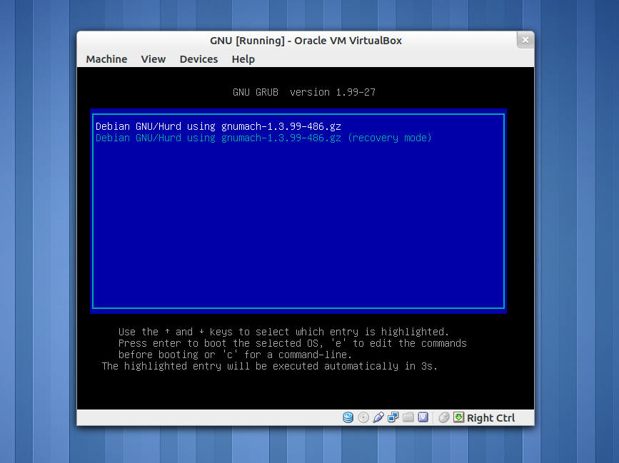

صفحه گراب درDebian GNU/Hurd :

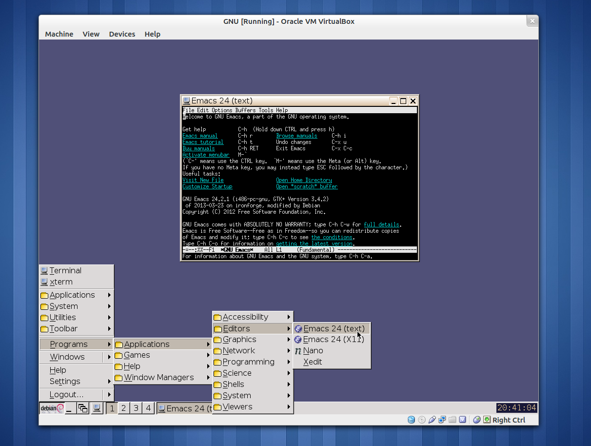

به منظور اجرای محیط گرافیکی فرمان startx را بزنید تا مدیر پنجره IceWM اجرا شود :
میزکار Debian GNU/Hurd :
