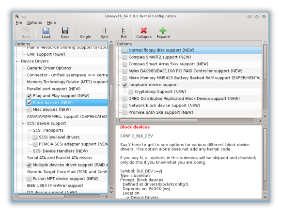

در صورتی که در محیط گرافیکی مانند گنوم هستید می توانید از محیط gtk برای پیکربندی استفاده کنید :
و اگر در کی دی ای باشید، می توانید از برنامهٔ پیکربندی تحت کیوت استفاده کنید :
تمام این برنامه ها کار یکسانی انجام می دهند و آن تشکیل فایل .config است. روند پیکربندی یک روال حساس و ظریف است. شما باید با اطلاع کامل از وظایف هر ماژول آن را نگه دارید، حذف کنید و یا به صورت قابل بارگذاری کامپایل کنید. هر ماژول سه حالت دارد :
make gconfig
make xconfig
