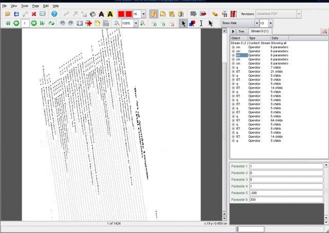

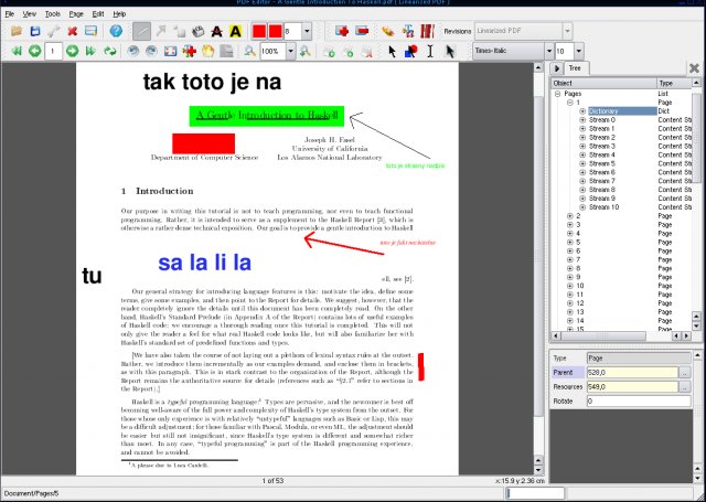

    تصاویری از برنامه :
    برای بزرگتر شدن عکس روی آن کلیک کنید  نام:	screenshot1.jpg نمایش ها:	1 اندازه:	52.0 KB شناسه:	18011
    برای بزرگتر شدن عکس روی آن کلیک کنید  نام:	screenshot2.jpg نمایش ها:	1 اندازه:	60.9 KB شناسه:	18012
    برای بزرگتر شدن عکس روی آن کلیک کنید  نام:	screenshot3.jpg نمایش ها:	1 اندازه:	64.8 KB شناسه:	18013
