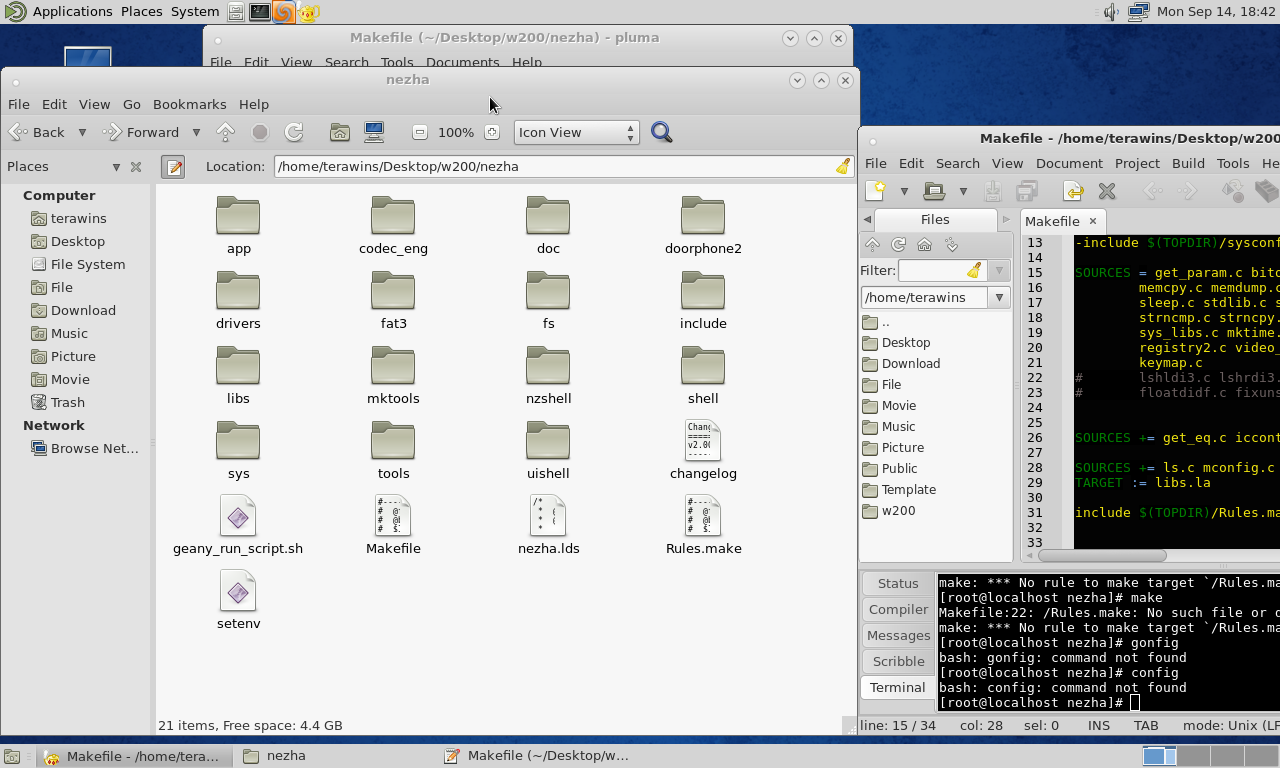

        یه عکس از فولدر میفرستم فقط makefile رو داخلش داشت
نام:	Screenshot-1.png
نمایش ها:	2
اندازه:	257.5 KB
شناسه:	17258
        آخرین ویرایش توسط vahid8527; در تاریخ/ساعت 09-14-2015, 07:51 PM.

          که از لینک بالا دانلود کردم. این لینوکس رو با برنامه VMware روی ویندوز نصب کردم حالا یه سری فایل تو دسکتاپ این ویندوز هست که مربوط به برنامه های کامپایل ایسی و پرگرامش هست که نمیدونم چطور نصبش کنم البته نصب هم کردم اما با خطای زیر مواجه میشدم :
          root@localhost nezha]# make
          Makefile:22: /Rules.make: No such file or directory
          make: *** No rule to make target `/Rules.make'.  Stop.
          [root@localhost nezha]#
          در ضمن کتابخونه رو هم باید نصب کنم که مربوط به ایسی هست اما اونم موفق نشدم نصب کنم
          عکس محتویات پوشه رو هم میذارم:
          برای بزرگتر شدن عکس روی آن کلیک کنید  نام:	Screenshot-1.png نمایش ها:	2 اندازه:	257.5 KB شناسه:	17260
          صممنا یه برنامه هم به اسم geany برای ویرایش متن روی این نسخه فدورا نصب بود .
          حالا من این برنامه ها و کتابخونشون رو چطور نصب کنم؟ یا اصلا اینا فایل نصبی هستن یا نه چیز دیگه هستن؟
          آخرین ویرایش توسط Habili; در تاریخ/ساعت 01-12-2020, 12:37 AM.
            ببینید دستور make رو لینوکستون نصب هست؟
            البته gcc هم باید نصب باشه.
            آخرین ویرایش توسط masome vahid; در تاریخ/ساعت 01-05-2016, 01:44 AM.
              نوع کیت و معماری ARM رو بگید تا بهتر بشه کمک کرد
              مثلا کیت Raspberry pi 2 دارای cortex a7 هست و این ابزار geany که گفتید یه IDE سبک هست
              قبل از کامپل کردن کدها باید پکیج های پیش نیاز رو نصب کنید که باتوجه به کارتون متفاوته
              کتابخونه های مخصوص توسعه این کیت ها هم براحتی نصب میشه و قابل استفاده هست که معمولا C هستند
