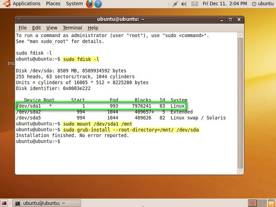

![برای بزرگتر شدن عکس روی آن کلیک کنید نام: jh7onq.png نمایش ها: 1 اندازه: 272.9 KB شناسه: 17998](filedata/fetch?id=17998&d=1631691507)

با این کار شما پارتیشنی که سیستم عامل linux در آن نصب است را می توانید پیدا کنید.
همانند مثال( در تصویر با یک خط سبز رنگ نشان داده شده است )
۴.باید درایو لینوکس شما مانت Mount شود برای این کار دستور زیر را در ترمینال وارد کنید
به جای گزینه Sda1 باید مسیر درایو لینوکس خود را وارد کنید. ( همانند مثال )

بعد از نصب گراب پیغام زیر را می دهد که نشان دهنده نصب موفقیت آمیز گراب است.
۶. بعد از اتمام نصب می توانید سیستم عامل را Restart کنید و خواهید دید که اوبونتوی شما برگشته است اما برای آپدیت کردن گراب و دیدن بوت ویندوز باید دستور زیر را بعد از شروع مجدد اوبونتو از روی هاردیسک در ترمینال وارد کنید و اینتر را بزنید.
تمامی مراحل در تصویر بالا نشان داده شده است.
