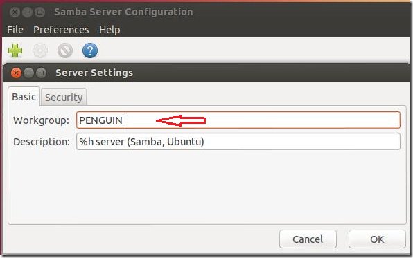

برای این که نام Workgroup یک سیستم را تغییر دهیم اول باید برنامه ی Samba را نصب کنیم تا بتونیم اون رو به شبکه های ویندوزی تعریف کنیم.

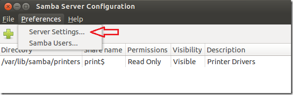

از منوی Dash برنامه ی Samba رو جست و جو و اجرا کنید.
در برنامه ی Samba به منوی Preferences > Server Setting بروید.
و در تب Basic می توانید نام Workgroup سیستم را تغییر دهید.

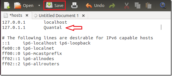

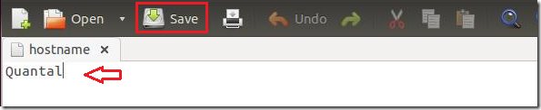

برای تغییر نام سیستم دستور زیر را در ترمینال وارد کنید :
sudo gedit /etc/hostname
و دوباره در ترمینال دستور زیر را وارد کنید :
sudo gedit /etc/hosts
با این دو کار نام سیستم عوض می شود.
