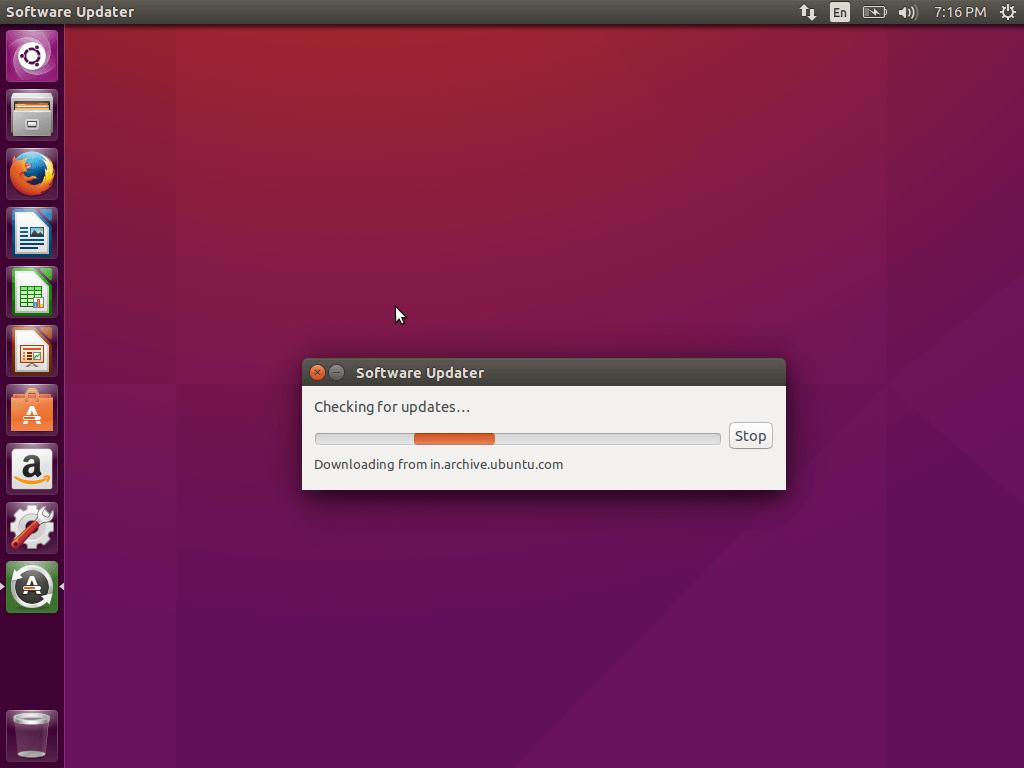

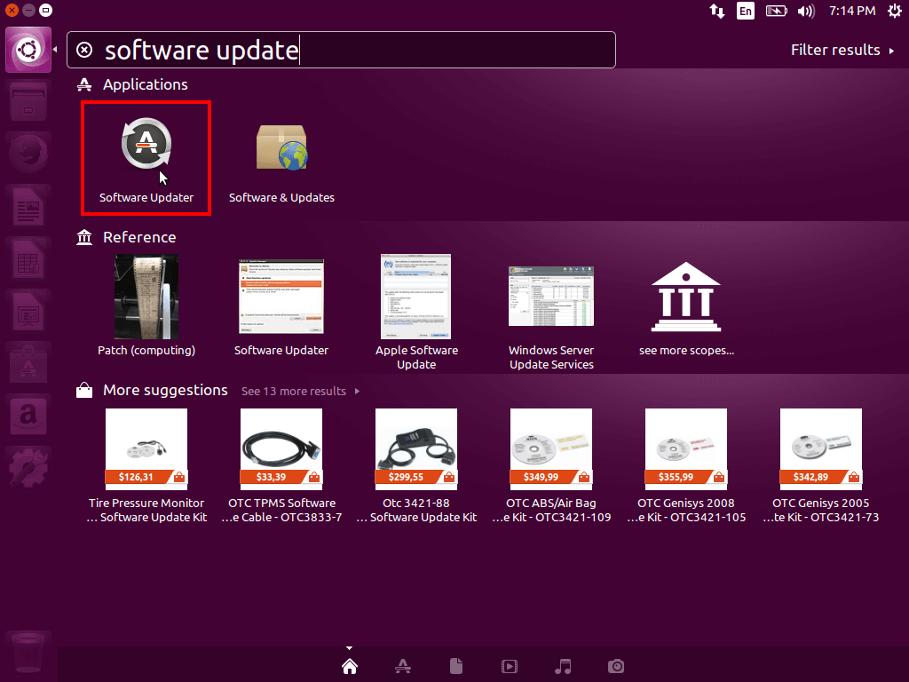

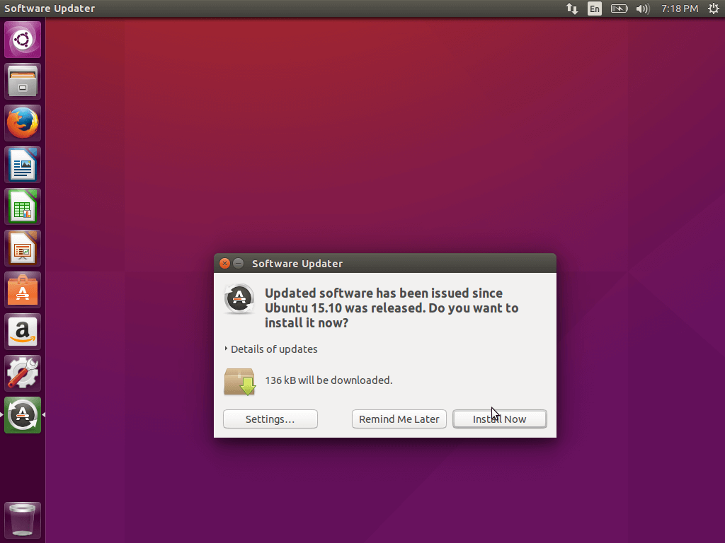

    1) بررسی Update ها
    رویداد غیر مترقبه ایی در اینجا وجود ندارد. حتی اگر شما تازه Ubuntu 15.10 را نصب کرده باشید، مطمئنا می خواهید تمام بسته های خود را داشته باشید که طبق آخرین ورژن ثابت آنها به روز رسانی شده است.
    این کار ثبات بهتری و در بسیاری از موارد عملکرد سیستم شما را فراهم می کند. برای بررسی آخرین اطلاعات جدید، می توانید برنامه "Software Update" را به کار ببرید. بدین منظور، به سادگی بر روی دکمه Unity کلیک کرده و "Software update" را تایپ کنید.
نام:	Update-Ubuntu-15-10.png
نمایش ها:	2625
اندازه:	60.4 KB
شناسه:	20655
    همانطور که در زیر نشان داده شده است، این نرم افزار بطور اتوماتیک آخرین اطلاعات جدید را بررسی کرده و بطور خودکار آنها رانصب می کند.
نام:	Install-Software-Updates.png
نمایش ها:	2579
اندازه:	77.6 KB
شناسه:	20657
نام:	Installing-Updates.png
نمایش ها:	2553
اندازه:	69.8 KB
شناسه:	20656

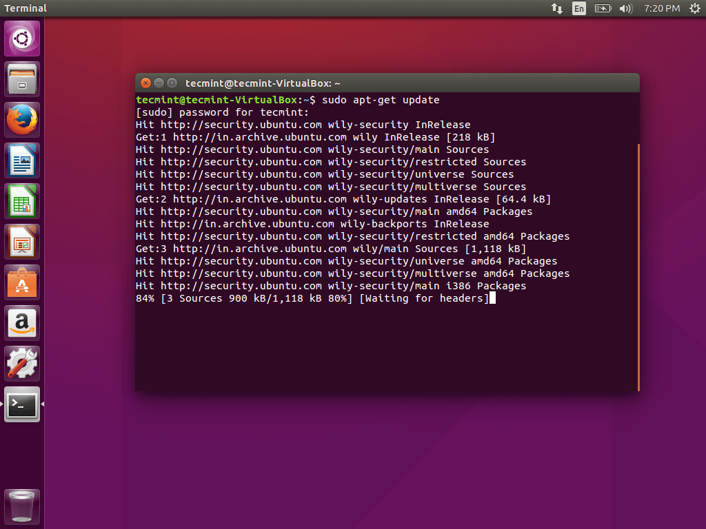

    به عبارت دیگر، شما می توانید برنامه نهایی را شروع کرده و دستورالعمل زیر را اجرا کنید:
    $ sudo apt-get update

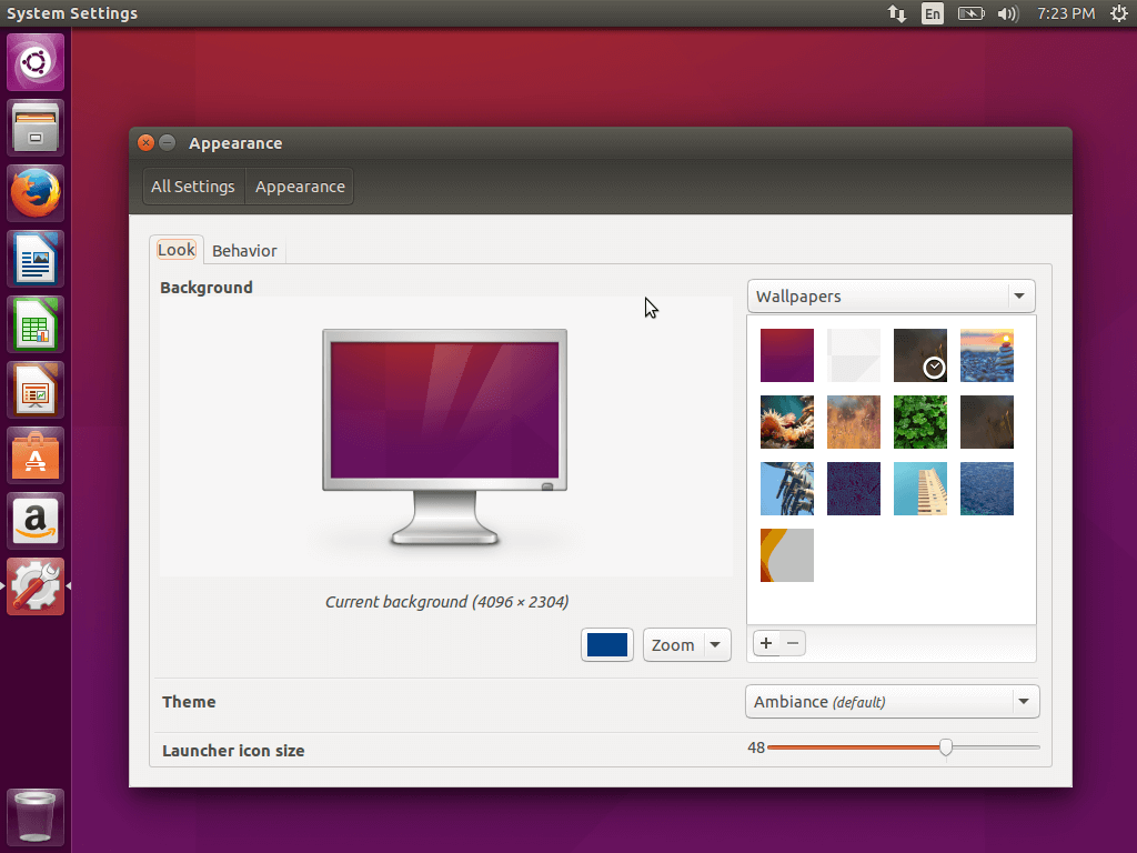

    2) محیط دسکتاپ Ubuntu
    Ubuntu دسکت تاپ و نمای خود را در زمان تغییر نداده است (اگر درست گفته باشم سالهای کمی است که تغییر نداده). تم اصلی radiance و ambiance اصلا نامناسب به نظر نمی رسند اما آنها در مقایسه با سیستم عامل های دیگر نسبتا قدیمی هستند. اما فراموش نکنیم که Linux تغییر پذیر است و قابل سفارش است. می توانید نمای Ubuntu را با استفاده از System Settings” -> Appearance" تغییر دهید.
نام:	Customize-Ubuntu-Desktop.png
نمایش ها:	2566
اندازه:	77.3 KB
شناسه:	20659
    در اینجا، شما می توانید موارد زیر را انتخاب کنید:
    • انواع مختلف تصویر زمینه دسکتاپ
    • تم مختلف (ابتدا نسبتا محدود است اما شما می توانید تم های بیشتری را نصب کنید)
    • تغییر اندازه آیکون

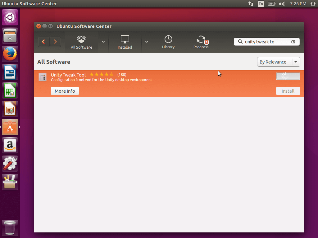

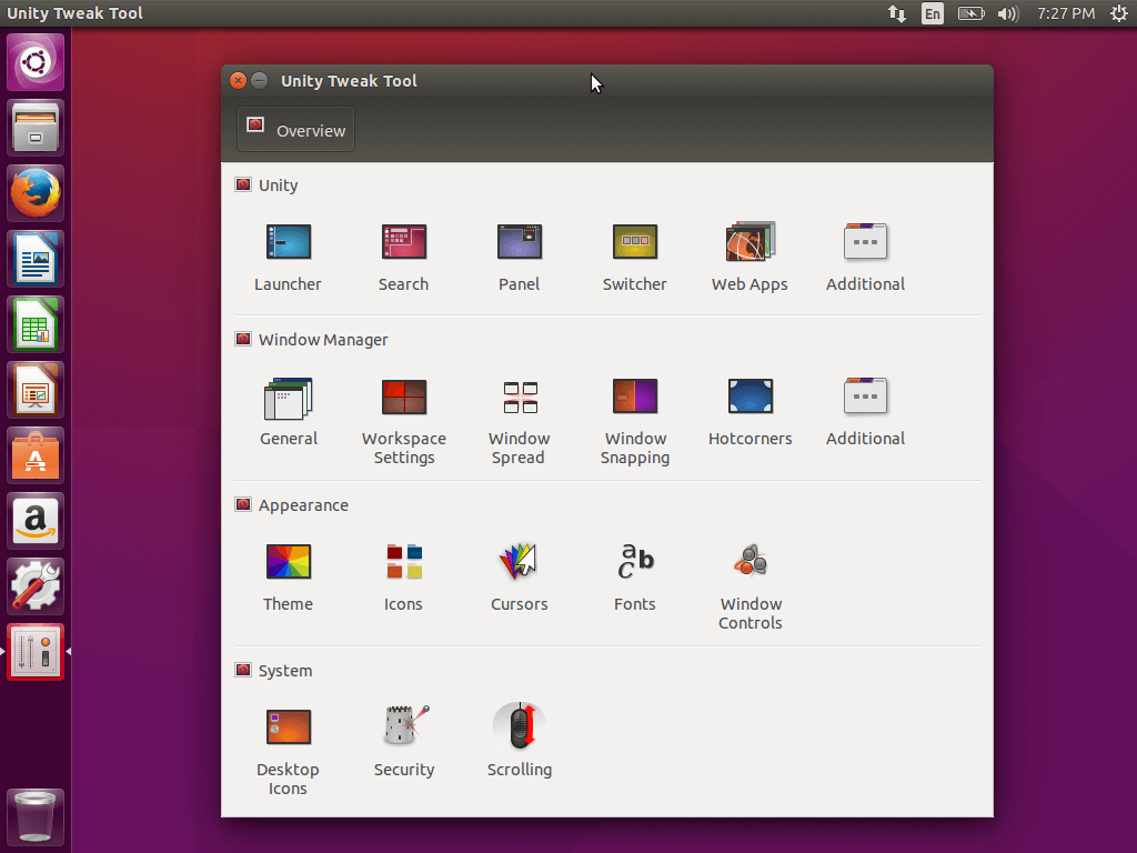

    3) نصب Unity Tweak Tool
    اگر فهرست "Appearance" تنظیمات کافی را برای شما فراهم نمی کند، شما می توانید بعضی از قابلیتهای Tweakرا با نصب ابزار Unity Tweak tool بیافزاید. این ابزار از طریق Ubuntu Software Center قابل نصب می باشد. فقط "Unity tweak tool" را تایپ کرده و آن را نصب کنید:
نام:	Install-Unity-Tweak-Tool.png
نمایش ها:	2598
اندازه:	48.9 KB
شناسه:	20660
نام:	Unity-Tweak-Tool.png
نمایش ها:	2563
اندازه:	68.0 KB
شناسه:	20661
    Unity Tweak Tool به شما امکان می دهد تا تنظیمات Unity از جمله auto hide و آیکون ها، تم، تنظیمات پنل، شیوه ها، switcherوبسیاری از تنظیمات دیگر را بسازید. منطقی است گفته شود که شما می توانید ساعتها با این ابزار کار کنید تا در نهایت بهترین تنظیمات را انتخاب کنید.

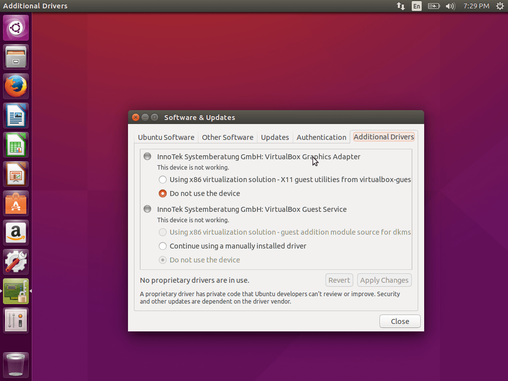

    4) نصب Graphics Driver
    استفاده از برنامه های مناسب برای کارت گرافیک خود مهم است زیرا شما می توانید تجربیات بهتری را بدون تغییر laggy ویندوزهای مختلف روی سیستم خود داشته باشید. همچنین روی سیستم Ubuntu Linux خود می توانید بازی نصب کنید که این سیستم به نصب درایور مناسب نیاز دارد.
    برای نصب درایورهای گرافیکی، فقط وارد unity-> شده و "additional driver" را تایپ کنید و سپس روی آیکون کلیک کنید. پنجره جدید ظاهر می شود که بطور اتوماتیک درایورهای مناسب را جستجو می کند:
نام:	Install-Graphic-Drivers.png
نمایش ها:	2591
اندازه:	84.5 KB
شناسه:	20662
    وقتی درایورها پیدا شدند، ورژن مناسب را انتخاب کرده و نصب نمایید.

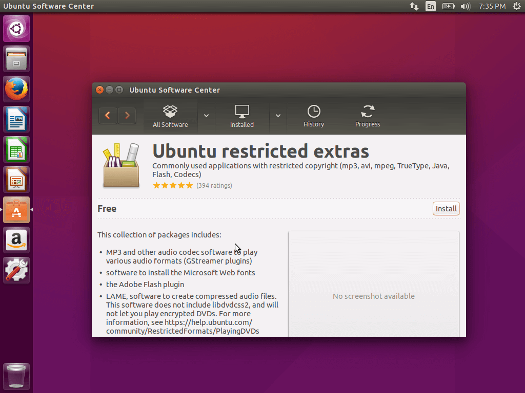

    5) نصب Media Codecs
    Media بخش مهم فعالیت دسکتاپ است. نصب Media Codecs برای شنیدن موسیقی یا تماشای فیلم ضروری است. بدلیل مسایل حقوق انحصاری ، Codecs در نصب پیش فرض Ubuntu گنجانده نمی شود.
    به هر حال در طول مراحل نصب اوبونتو آنها را نیز انتخاب کنید تا نصب شوند. اگر آن را نصب نکرده اید، فقط می توانید Media Codecs را از اینجا و یا از Ubuntu Software Center نصب کنید.
نام:	Install-Ubuntu-Restricted-Extras.png

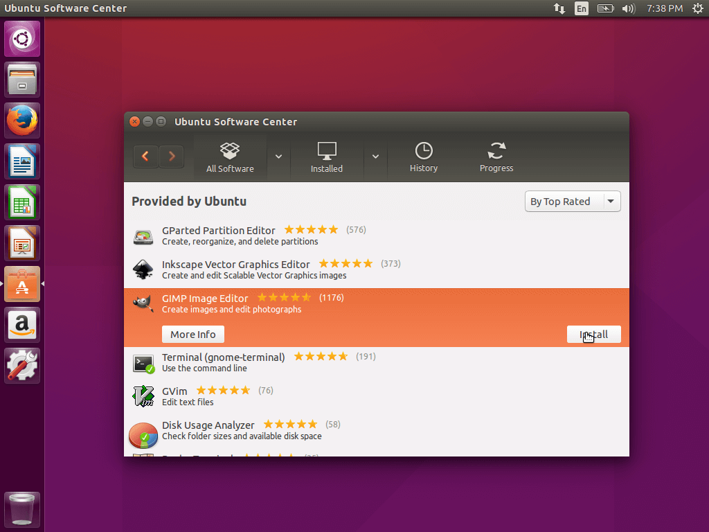

    6) نصب GIMP Image Editor
    GIMP نرم افزار رایگان برایتغییر تصویر است. این نرم افزار یکی از بهترین نرم افزارها برای Linux و بهترین دوست شما است اگر لازم است تا تصویری را در سیستم Linux خود ویرایش کنید.
    GIMP به آسانی از طریق Ubuntu Software Center قابل نصب است:
نام:	Install-Gimp-in-Ubuntu.png
نمایش ها:	2566
اندازه:	80.9 KB
شناسه:	20664

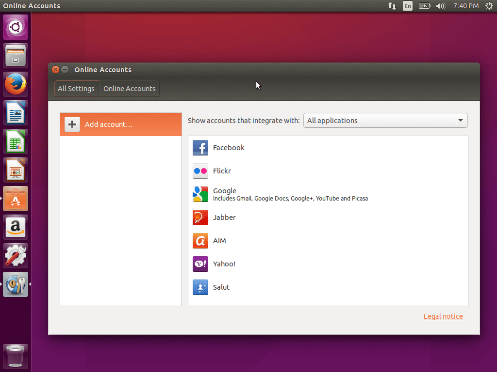

    7) همگانی سازی حساب آنلاین
    Ubuntu انواع مختلف حسابها از قبیل Facebook ,Twitter ,Gmail و... را پشتیبانی می کند. می توانید آنها را از طریق Unity Dash -> وتایپ “Online Accounts“ همگانی سازید. در پنجره جدید شما می توانید انتخاب کنید کدام حساب را نمایش دهید:
نام:	Add-Online-Accounts-in-Ubuntu.png
نمایش ها:	2568
اندازه:	51.6 KB
شناسه:	20665

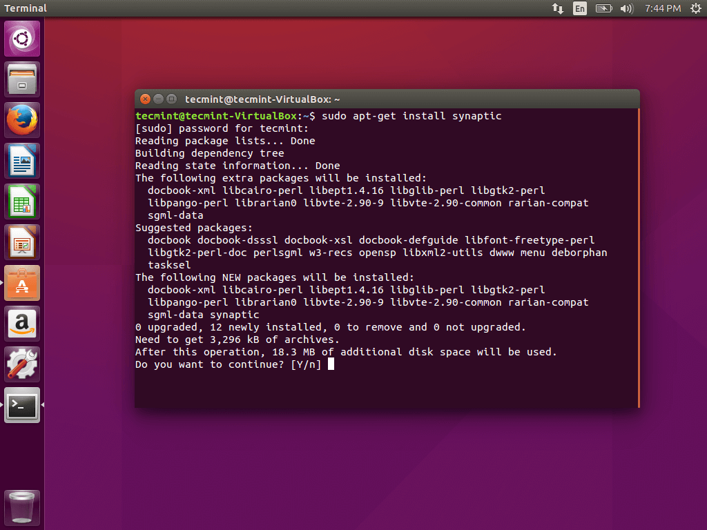

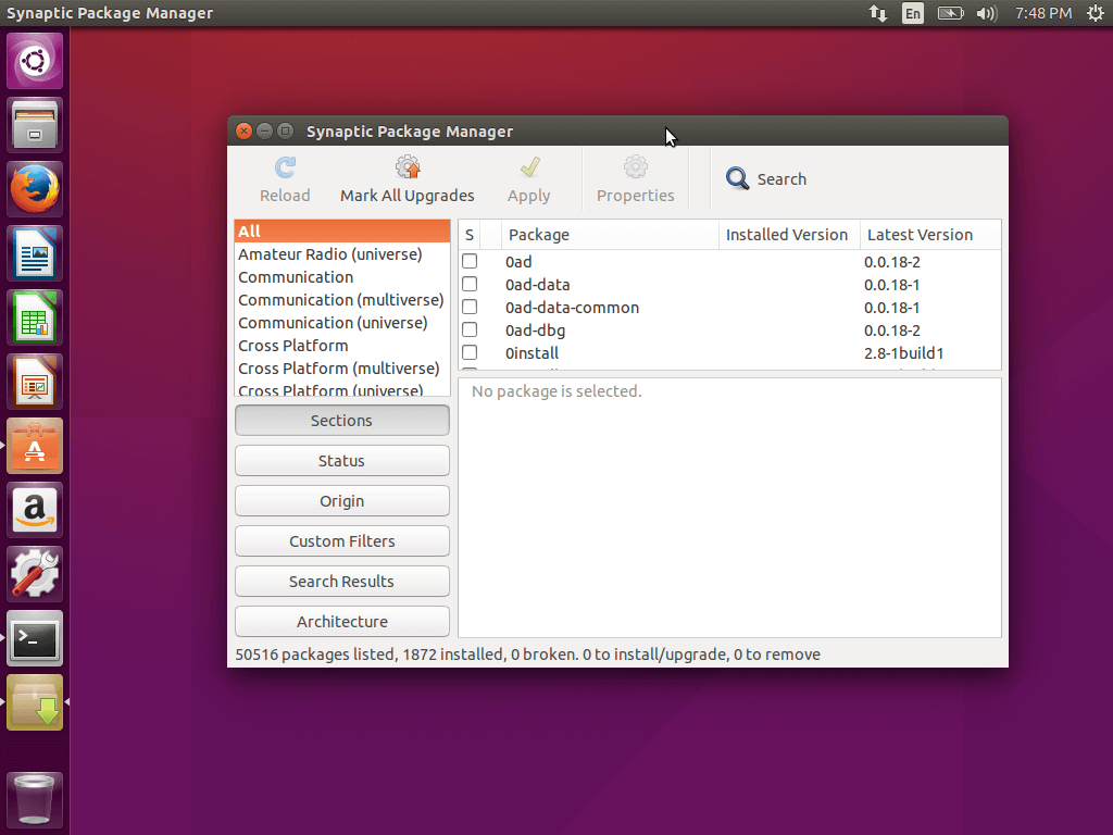

    9) نصب Synaptic Package Manager
    Synaptic مدیر بسته نرم افزاری است که به شما امکان می دهد تا بسته های مختلف را نصب و به روز رسانی و حذف نموده و همچنین وابستگی های از بین رفته را با استفاده اسان از اینترفیس گرافیکی تنظیم کنید.
    نصب Synaptic package manager آسان است :
    $ sudo apt-get install synaptic
نام:	Install-Synaptic.png
نمایش ها:	2544
اندازه:	81.8 KB
شناسه:	20666
    وقتی نصب کامل شد، می توانید Synaptic را در Unity dash -> Synaptic بیابید.
نام:	Synaptic-Package-Manager.png
نمایش ها:	2554
اندازه:	70.5 KB
شناسه:	20667

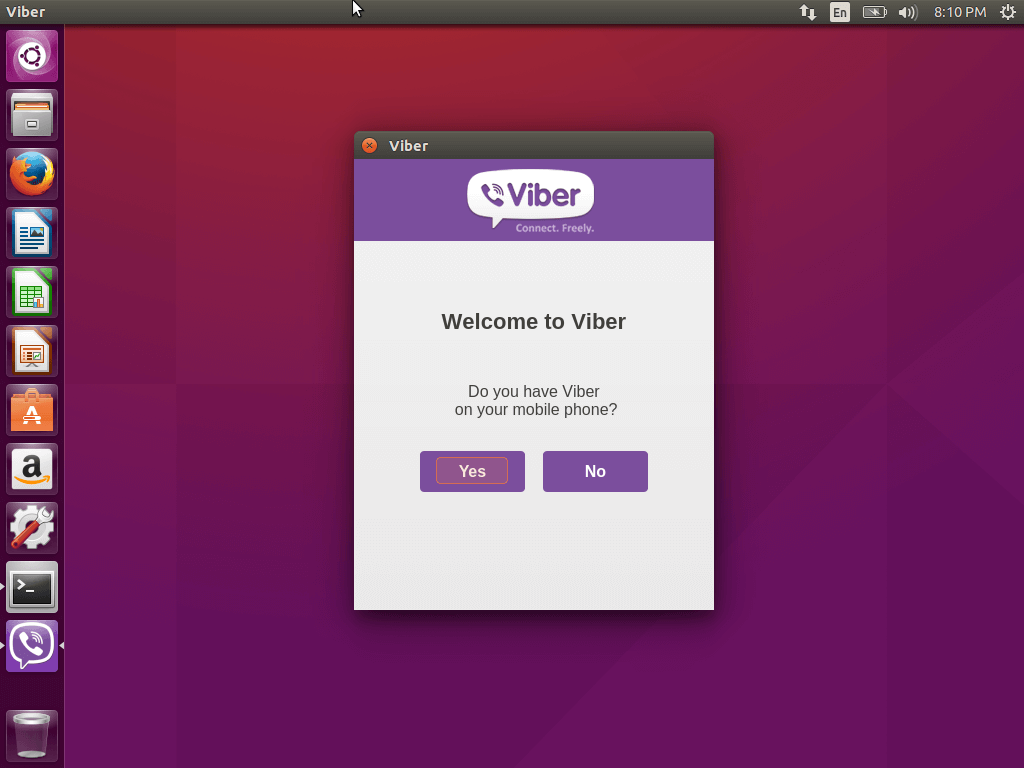

    برای نصب، باید پکیج viber را دانلود و نصب کنید، همانطور که در شکل زیر امده است:
نام:	Install-Viber-in-Ubuntu.png
نمایش ها:	2566
اندازه:	74.5 KB
شناسه:	20668

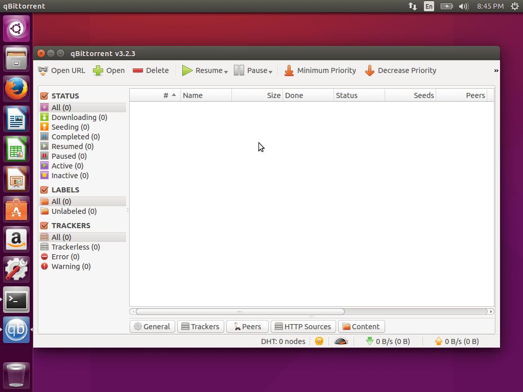

    14) نصب Torrent Client
    Ubuntu با “Transmission” همراه است که یک کلاینت تورنت عالی میباشد، اما فاقد رابط مناسب بوده و چندان کاربردی نیست. در عوض، شما می توانید qbittorent را نصب کنید که دسکتاپ جدیدتری دارد و استفاده از آن آسانتر می باشد.
    برای نصب qbittorent دستور زیر را اجرا کنید:
    $ sudo apt-get install qbittorrent
نام:	Install-qbittorrent-in-Ubuntu.png
نمایش ها:	2529
اندازه:	58.2 KB
شناسه:	20669
