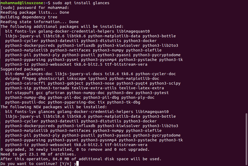

1 - نصب یک Package
شما می توانید پکیجی را همانند زیر با مشخص کردن نام آن نصب کنید یا بسیاری از پکیج ها را به صورت همزمان با لیست کردن نام آنها نصب کنید.
$ sudo apt install glances

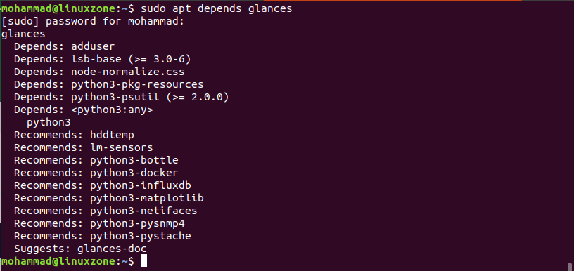

3 - چک کردن تمام پیش نیازهای یک Package
این دستور برای نمایش اطلاعات درباره پیش نیازهای از یک پکیج خاص که مد نظر شماست کمک میکند.
$ sudo apt depends glances

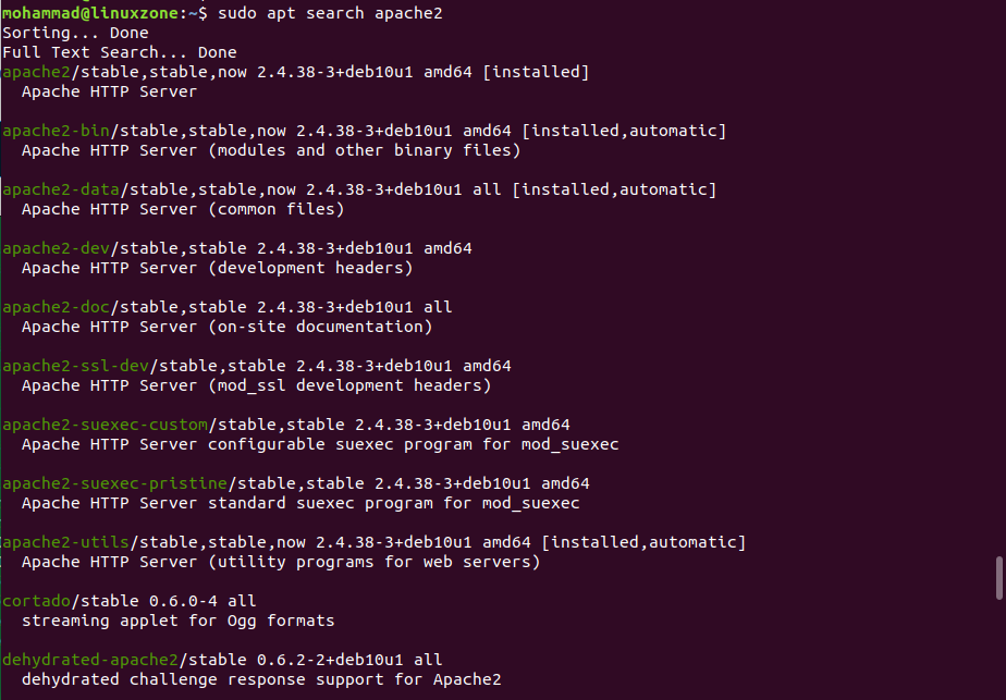

4 - جستجو برای یک Package
گزینه search نام پکیج داده شده را به همراه تمام پکیج های مطابقت یافته با نام پکیج شما را جستجو و نمایش میدهد.
$ sudo apt search apache2

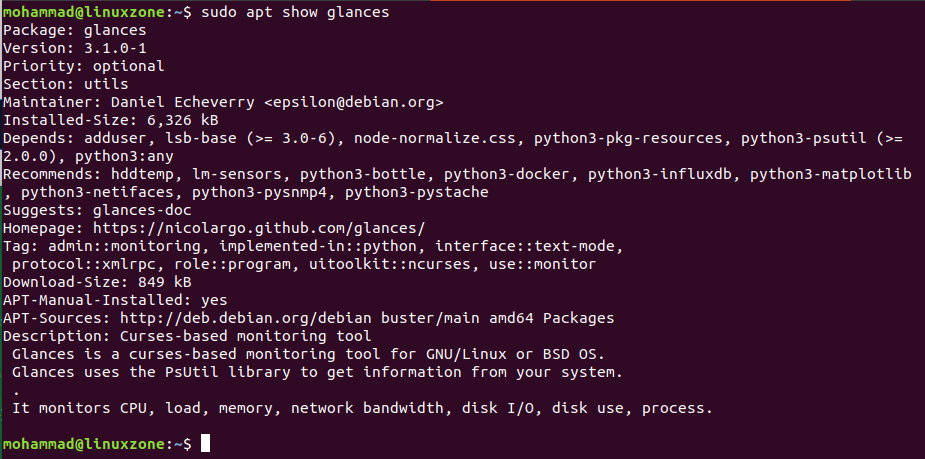

5 - مشاهده اطلاعات درباره Package
این دستور به شما اطلاعاتی درباره پکیج یا پکیج ها را نمایش میدهد، دستور زیر را به همراه مشخص کردن نام پکیجی مد نظر شما که قصد دارید اطلاعات آن را مشاهده کنید اجرا کنید.
$ sudo apt show firefox

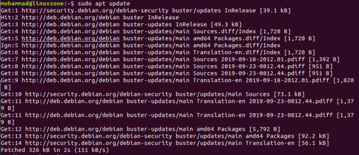

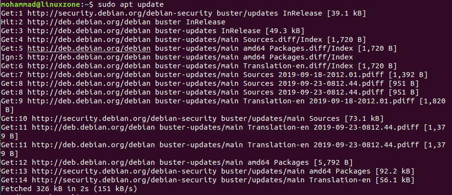

9 - به روز رسانی Package های سیستم
این دستور به شما کمک می کند لیستی از پکیج ها را از ریپازیتوری های مختلف موجود در سیستم تان دانلود کنید و در صورت وجود ورژن جدید پکیج ها و پیش نیازهایشان، آنها را به روز رسانی کنید.
$ sudo apt update

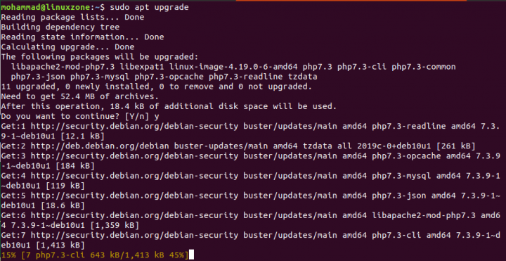

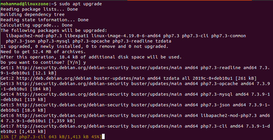

10 - Upgrade سیستم
این دستور به شما کمک میکند ورژن جدیدی از همه پکیج های موجود در سیستم تان را نصب کنید.
$ sudo apt upgrade

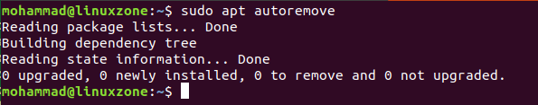

11 - حذف Package های بدون استفاده
زمانیکه شما یک پکیج جدید را در سیستم تان نصب میکنید، پیش نیازهای آن هم نصب خواهد شد و آنها به همراه پکیج های دیگر از برخی کتابخانه های سیستم استفاده خواهند کرد. بعد از حذف آن پکیج خاص، پیش نیازهای نصب شده آن در سیستم باقی خواهند ماند، از این رو برای حذف آنها از دستور autoremove همانند زیر استفاده کنید.
$ sudo apt autoremove

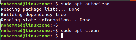

12 - پاک کردن Repository قدیمی از Package های دانلود شده
گزینه clean یا autoclean کل ریپازیتوری لوکال قدیمی از فایل های پکیج دانلود شده را حذف خواهد کرد.
$ sudo apt autoclean
or
$ sudo apt clean

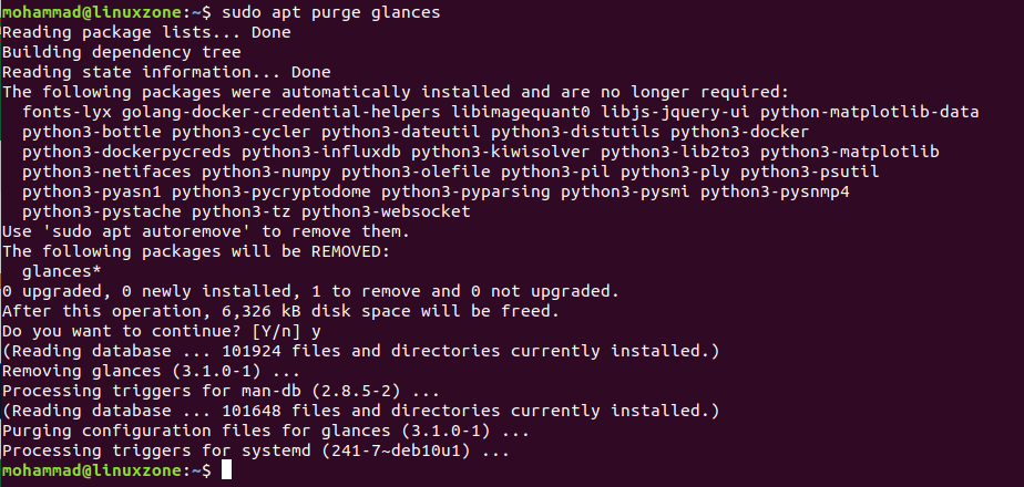

13 - حذف Package ها به همراه فایل های پیکربندی شان
زمانیکه شما دستور APT را به همراه remove اجرا میکنید، فقط فایل های پکیج را حذف میکند اما فایل های پیکربندی شان در سیستم باقی خواهند ماند. بنابراین برای حذف یک پکیج به همراه فایل های پیکربندی شان، شما باید از دستور purge استفاده کنید.
$ sudo apt purge glances

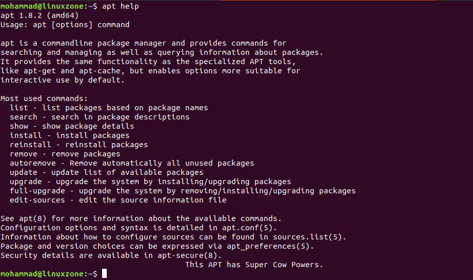

15 - پیدا کردن Help در حین استفاده از APT
دستور زیر تمام آپشن ها به همراه توضیحات نحوه استفاده از دستور APT در سیستم تان را برای شما نمایش میدهد.
$ apt help
