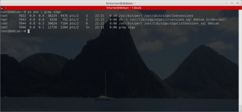

    حالا این برنامه باید نصب و در حال اجرا باشد برای اطمینان از این موضوع با استفاده از دستور زیر چک می کنیم که آیا این برنامه در حال اجرا است یا خیر.
    ps aux grep x2go
    اگر برنامه به هر دلیلی اجرا نشده بود با استفاده از دستور زیر این برنامه را اجرا می کنیم.
    service x2goserver start
    حالا برنامه در حال اجراست و می توان به آن متصل شد.
