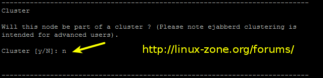

در این قسمت هم Cluster را no بزنید که وارد مرحله بعد شوید :

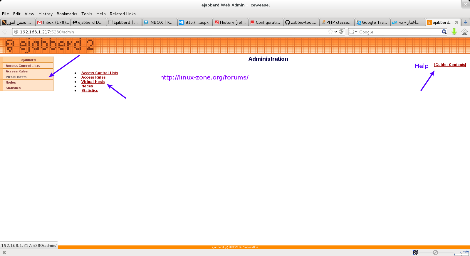

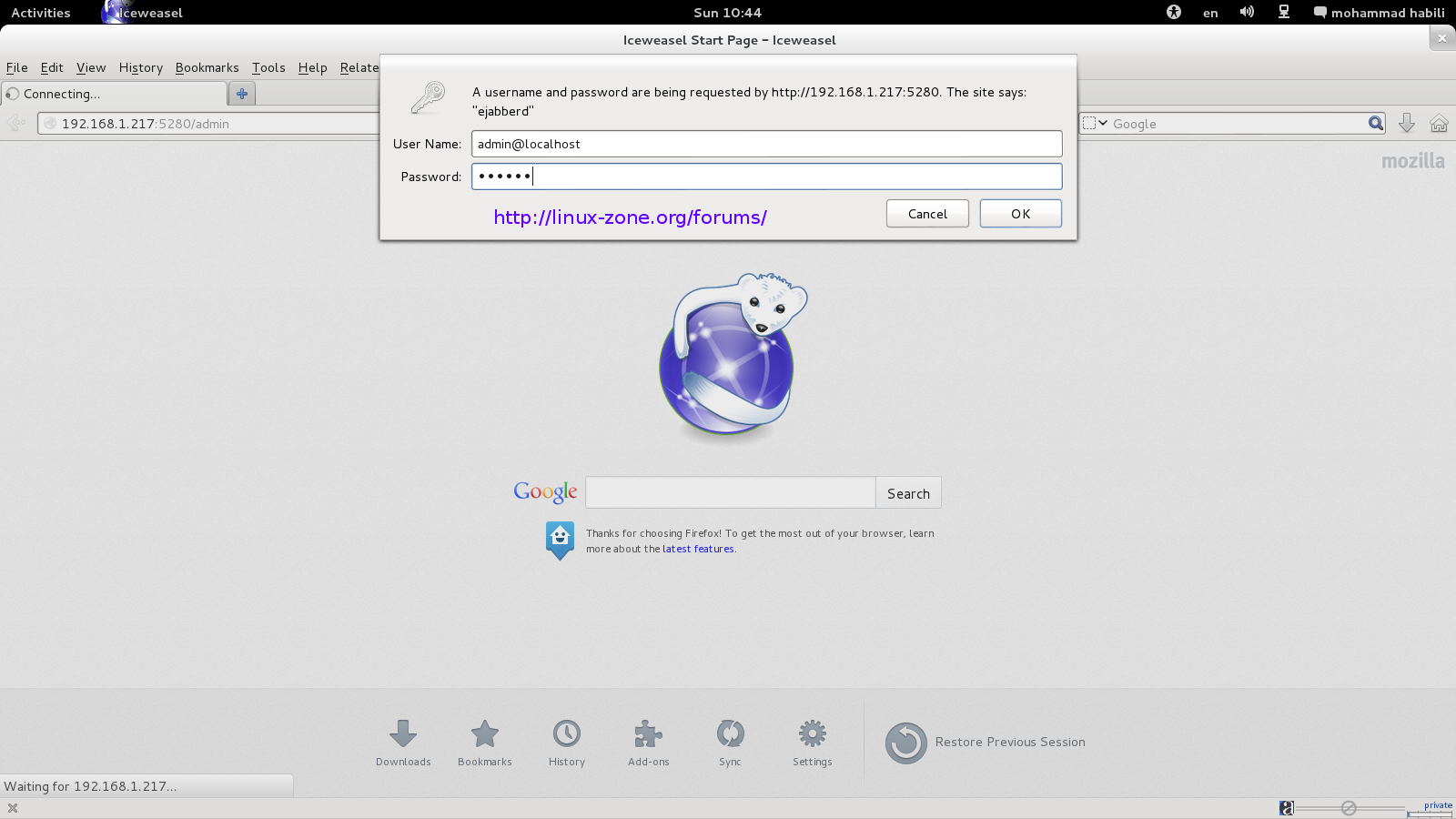

آدرس ip یا domain خود را به ترتیب زیر در مرورگر خود وارد کنید تا صفحه کنترل پنل ejabberd باز شود :
برای مثال :
یوزر و پسوردی که موقع نصب دادیم را در کادری لاگین ejabberd وارد کنید :

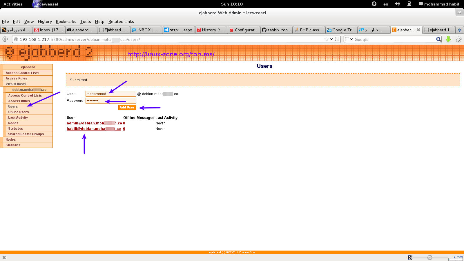

از بخش Guide میتوانید راهنمای ejabberd را مطالعه کنید. برای ساخت یوزر وارد منوی virtual hosts شوید :
هاست مورد نظرتون که قصد دارید یوزر کاربری روی آن ایجاد کنید را انتخاب کنید :
روی دکمه users کلیک کنید تا وارد صفحه ساخت یوزرها شوید و در بخش user و password نام کاربری و پسوردش را وارد کنید و روی دکمه Add User کلیک کنید. لیست یوزرهایی که ایجاد میشود را میتوان از قسمت user مشاهده کرد :

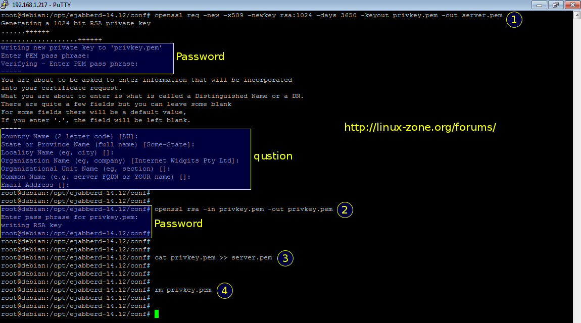

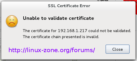

موقع ریجیستر کردن داخلی ها اگر با پیغام خطای SSL-Certificate Error مواجه شدین باید certificate ایجبرد رو اضافه کنید :
برای این کار ابتدا وارد مسیر زیر شوید :
وسپس دستورات زیر را وارد نمایید :
همانطور هم که در شکل مشاهده میکنید ، در هنگام وارد کردن دستور اول از شما پسورد میخواهد و سپس سوالاتی از شما میپرسد که نیازی به پاسخ دادن آنها نیست ، همه را inter بزنین سپس دستور دوم را وارد نمایید و پسوردی که در دستور اول زدین را وارد کنید و بعد از اتمام دستورات سوم و چهارم را هم وارد کنید :
سپس با دستور زیر سرویس ejabberd را restart کنید :

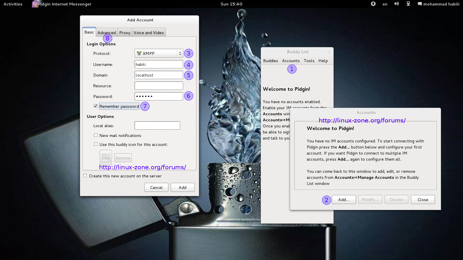

در این مثال یوزری که درست کرده ایم را در نرم افزار لینوکسی Pidgin ریجیستر میکنیم. Pidgin این قابلیت رو داره که همزمان دو اکانت یا بیشتر رو ریجیستر کنید. من دو اکانت ریجیستر کردم همزمان و از یوزر اول برای یوزر دوم درخواست دوستی میفرستم و برعکس از یوزر دوم برای یوزر اول درخواست دوستی میدم که بتونن با همدیگه چت کنند.
برای این کار از منوی Accounts و زیر منوی Mange Accounts رو انتخاب کنید. در پنجره ای که باز شده روی دکمه Add کلیک کنید. و فیلد ها را مطابق زیر تکمیل کنید :
سپس روی دکمه Add کلیک کنید تا یوزرتان ریجیستر شود.

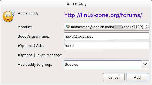

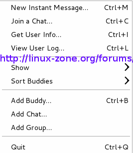

برای اینکه یوزر دیگری که درست کرده اید جزء دوستان تان بیاورید روی از منوی Buddies روی Add Buddy کلیک کنید :
از پنجره باز شده فیلدها را مطابق عکس تکمیل کنید و روی دکمه Add کلیک کنید :

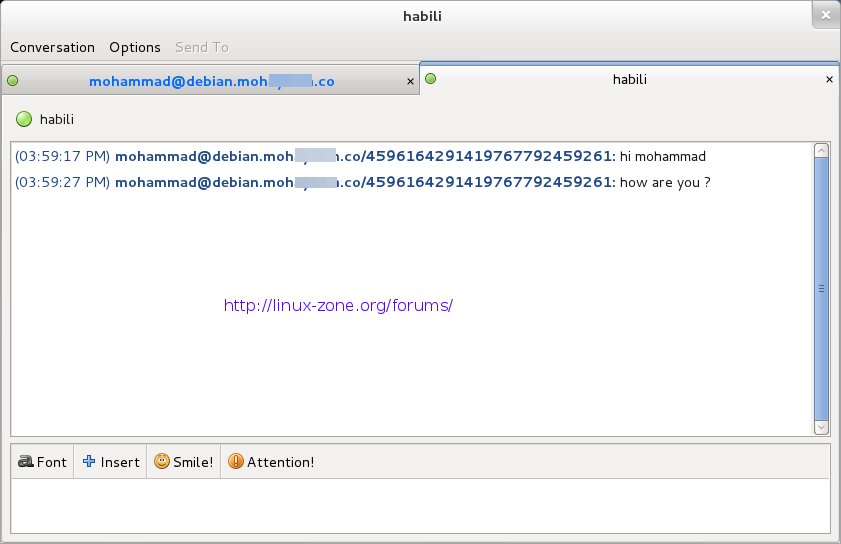

حالا میتونید با همدیگه چت کنید. من که خودم با خودم چت میکنم شما با دوست تون چت کنید :203:

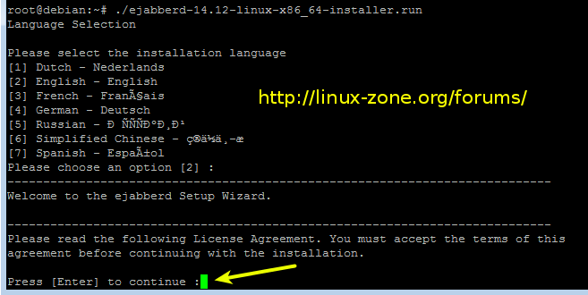

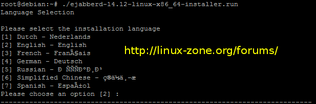

root@debian:~# ./ejabberd-14.12-linux-x86_64-installer.run
Language Selection
Please select the installation language
[1] Dutch - Nederlands
[2] English - English
[3] French - Français
[4] German - Deutsch
[5] Russian - Ð ÑÑÑкий
[6] Simplified Chinese - ç®ä½ä¸*æ
[7] Spanish - Español
Please choose an option [2] : 2
در اینجا زبان را انتخاب میکنیم حالت دیفالت روی زبان english هست بدون هیچ تغییری inter را برای ادامه نصب فشار دهید.
در مرحله بعد لایسنس رو به ما نشان خواهد داد بر روی inter حدود 15 بار بزنید که صفحات لایسنس به پایان برسد :
Welcome to the ejabberd Setup Wizard.
Please read the following License Agreement. You must accept the terms of this
agreement before continuing with the installation.
Press [Enter] to continue :

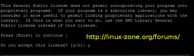

به این پیغام میرسید که میگه لایسنس رو برای ادامه نصب تایید کنید. کلید y را فشار دهید :

Do you accept this license? [y/n]:

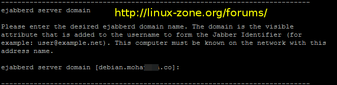

در این قسمت هم میتوانیم دامین مان را انتخاب کنیم. اگر Domain خاصی دارین وارد کنید در غیر اینصورت بدون تغییری دکمه Enter را فشار دهید :
ejabberd server domain
Please enter the desired ejabberd domain name. The domain is the visible
attribute that is added to the username to form the Jabber Identifier (for
example: user@example.net). This computer must be known on the network with this
address name.
ejabberd server domain [debian]:

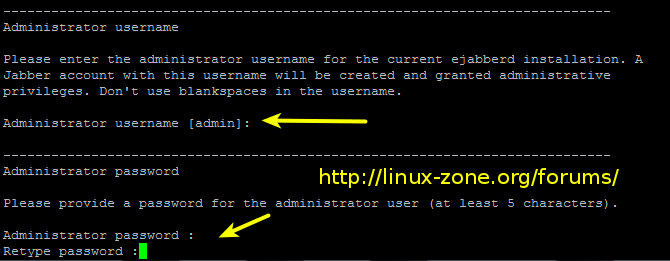

در این بخش هم میتواینم برای یوزر admin یک اسم انتخاب کنیم که حالت دیفالت خودش admin میباشد روی Enter کلیک کنید و در مرحله بعدی پسورد و تاییده پسورد یوزر admin را وارد کنید :
Administrator username
Please enter the administrator username for the current ejabberd installation. A
Jabber account with this username will be created and granted administrative
privileges. Don't use blankspaces in the username.
Administrator username [admin]:
Administrator password
Please provide a password for the administrator user (at least 5 characters).
Administrator password :
Retype password :
Cluster
Will this node be part of a cluster ? (Please note ejabberd clustering is
intended for advanced users).
Cluster [y/N]:

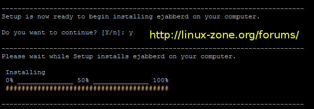

در این بخش از شما میپرسد که آیا میخواهید پروسه نصب ادامه داشته باشد ؟ کلید y را برای ادامه نصب وارد کنید. بعد از نصب از شما میپرسد که میخواهید فایل redme را مطالعه کنید. کلید n را برای ادامه نصب فشار دهید :
Setup is now ready to begin installing ejabberd on your computer.
Do you want to continue? [Y/n]: y
Please wait while Setup installs ejabberd on your computer.
Installing
0% ______________ 50% ______________ 100%
Setup has finished installing ejabberd on your computer.
View Readme file? [Y/n]: n

http://your_server_domain:5280/admin
http://192.168.1.217:5280/admin

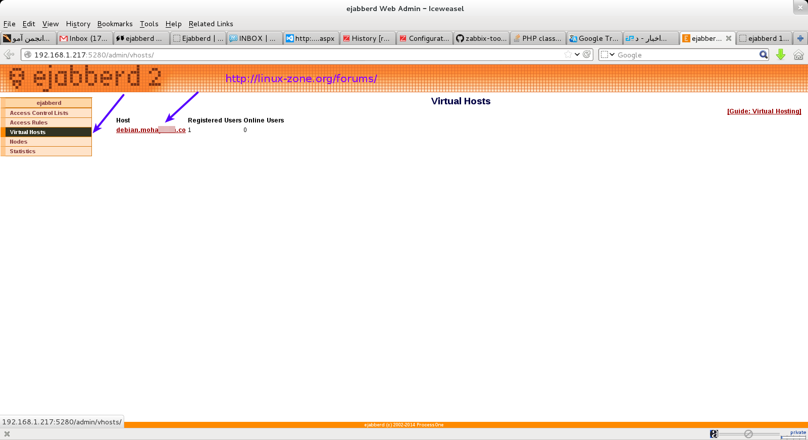

cd /opt/ejabberd-14.12/conf/
openssl req -new -x509 -newkey rsa:1024 -days 3650 -keyout privkey.pem -out server.pem
openssl rsa -in privkey.pem -out privkey.pem
cat privkey.pem >> server.pem
rm privkey.pem
/opt/ejabberd-14.12/bin/./ejabberdctl restart

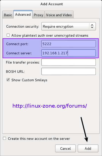

Username : habili
Domain : localhost
Password : 123456
Domain : localhost
Password : 123456
Connect Port : 5222
Connect Server : 192.168.1.217

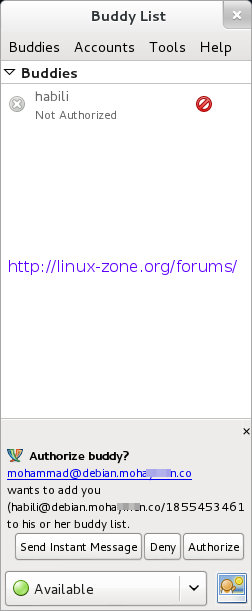

روی دکمه Authorize کلیک کنید که اسم دوستان به لیست شما اضافه شود :

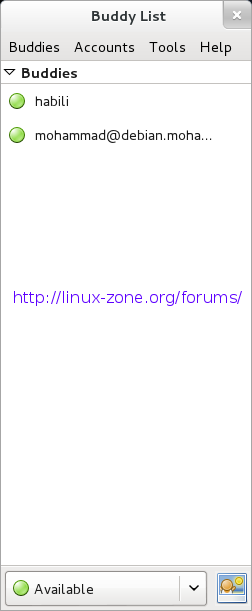

همانطور که مشاهد میکنید دوستتان به لیست شما اضافه شد. همین کار رو هم برعکس برای یوزر دیگر باید انجام بدین :
